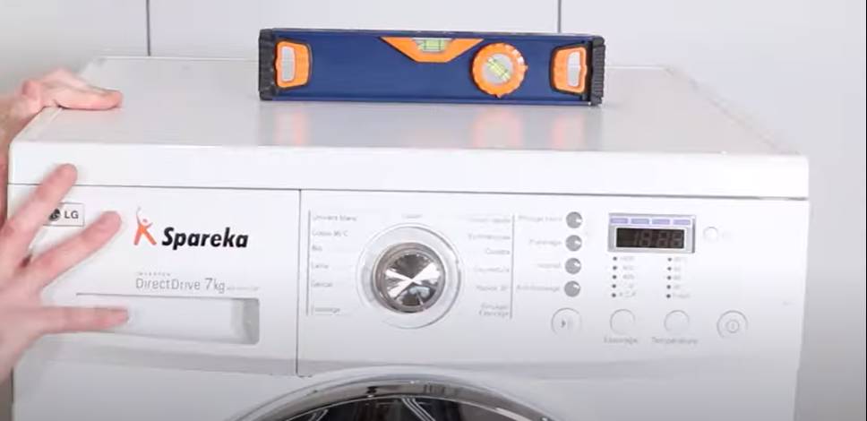

Chaque lave-linge est posé sur 4 pieds réglables : vous pouvez faire le niveau pour vérifier que l'appareil est bien posé à plat et n'est pas bancal.
1 Vérifiez la stabilité du lave-linge

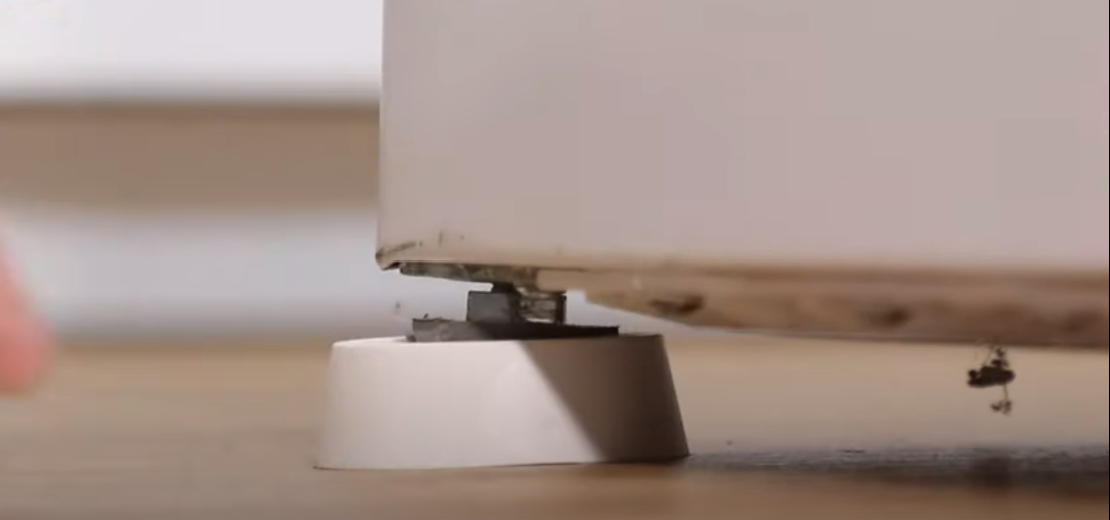

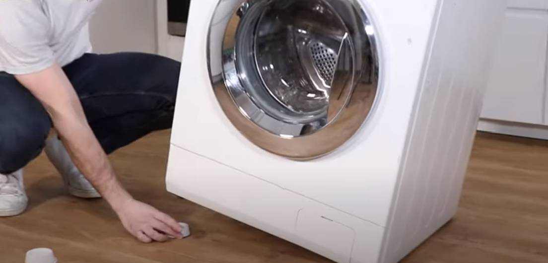

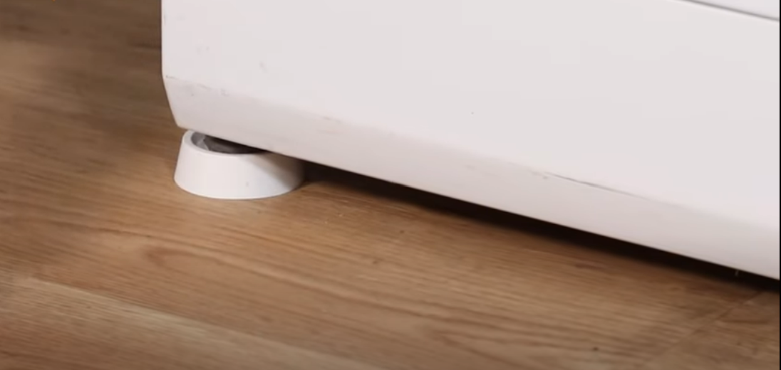

Un lave-linge posé sur un parquet ou un sol dur ne fera pas le même bruit. Si votre appareil fait trop de bruit, vous pouvez mettre des patins sous les pieds de l'appareil pour amortir les vibrations.
2 Installez des patins anti-vibration

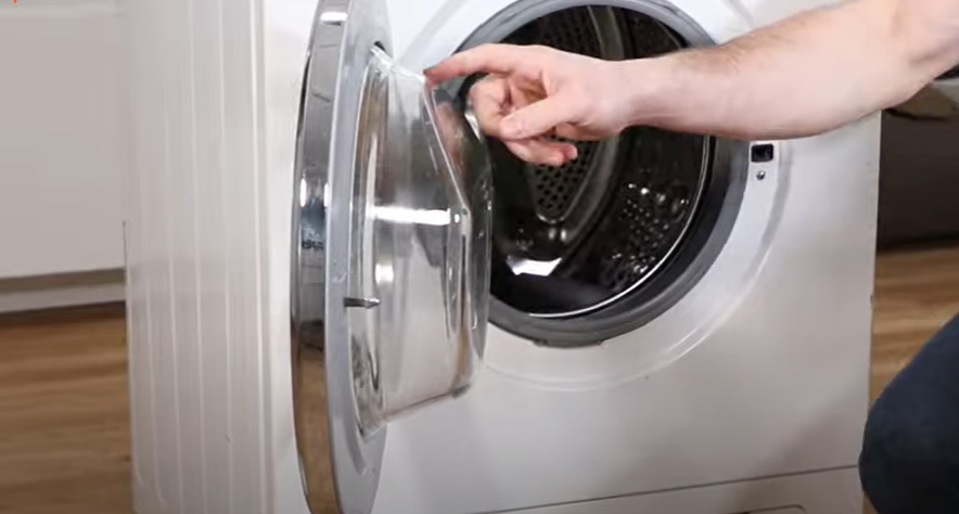

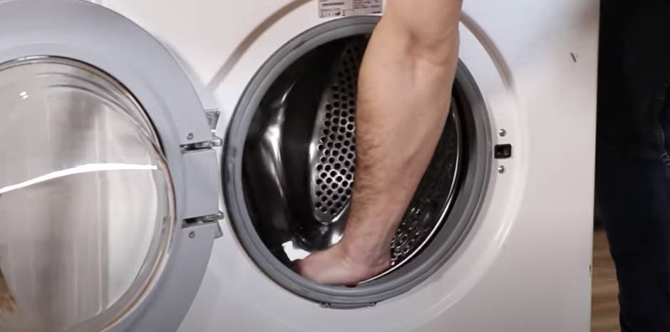

Machine vide et débranchée, faites tourner le tambour à la main. Écoutez les frottements et vérifiez s'il existe un jeu vertical anormal. Un objet dans le tambour peut produire un clac-clac, tandis qu'un grondement régulier oriente davantage vers les roulements.
Comment changer les roulements sur un lave-linge à hublot ?
TUTO3 Vérifiez le tambour

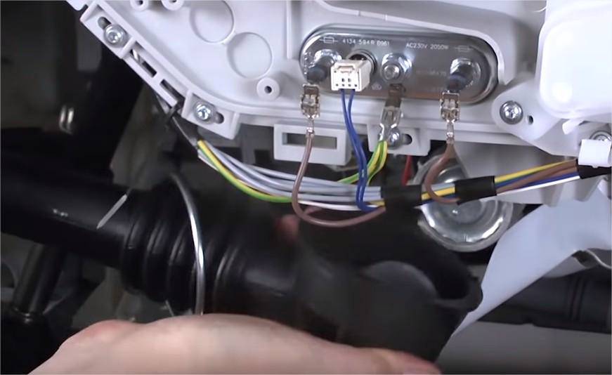

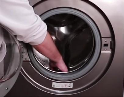

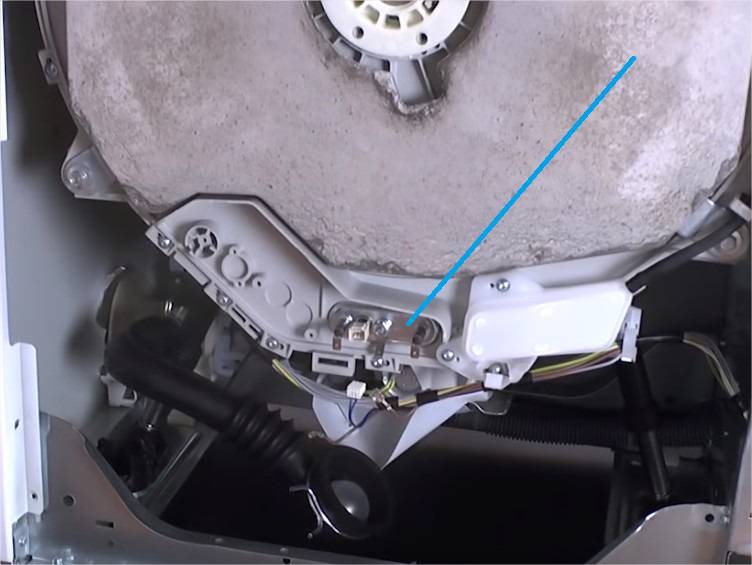

Un objet passé par un trou du tambour peut frotter contre la cuve et provoquer un bruit métallique à chaque rotation. Utilisez une lampe pour inspecter le tambour et, selon le modèle, contrôlez les accès prévus sans forcer ni percer la cuve.
Comment changer la résistance de séchage sur un lave-linge séchant ?
TUTO4 Examinez la zone entre la cuve et le tambour

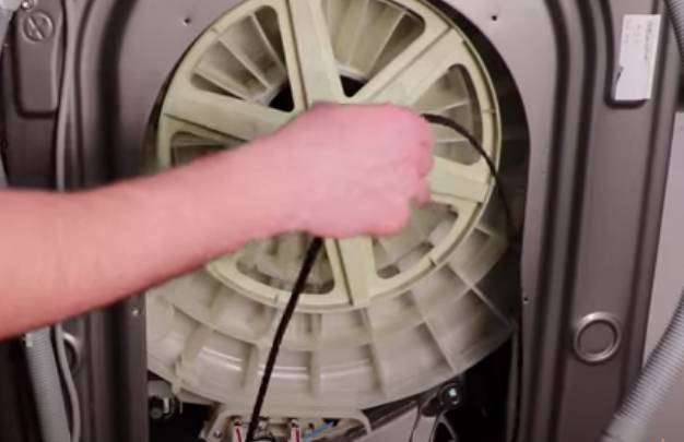

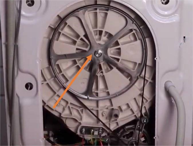

Une courroie détendue, abîmée ou mal alignée peut couiner, patiner ou ne plus entraîner correctement le tambour. Vérifiez aussi le serrage et l'état de la poulie : une poulie desserrée peut produire un claquement régulier qui suit la vitesse du tambour.
5 Contrôlez la poulie et la courroie

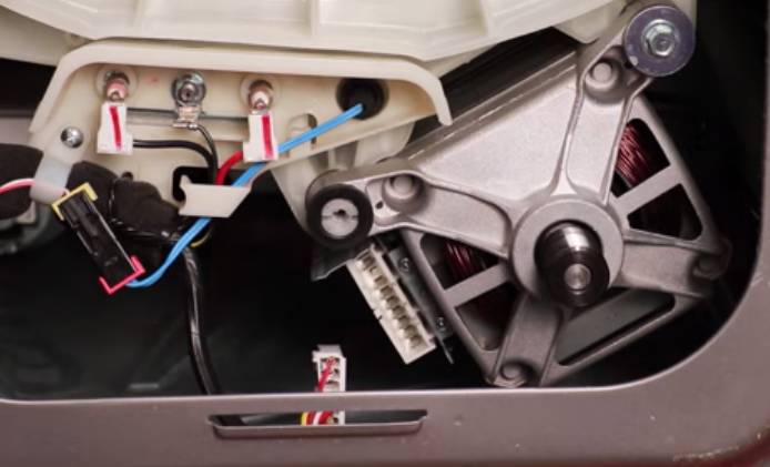

Si le bruit suit la vitesse du moteur mais pas directement la position du tambour, vérifiez les fixations, les roulements du moteur et, sur les moteurs qui en possèdent, l'état des charbons. Un moteur qui force peut aussi provoquer un sifflement ou des à -coups.

TUTO6 Contrôlez le moteur

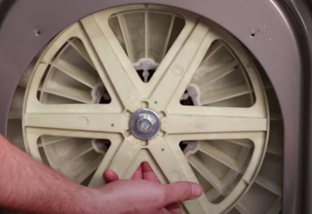

Un roulement usé provoque souvent un grondement qui augmente avec la vitesse d'essorage. Faites tourner le tambour à la main et recherchez un bruit sourd ou un jeu vertical. Des traces de rouille ou des taches grasses près de l'axe peuvent renforcer cette piste.

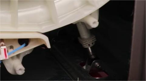

Comment changer amortisseurs d'une machine à laver ?
Des amortisseurs fatigués laissent la cuve rebondir et taper dans la carrosserie, surtout avec une charge lourde. Appuyez doucement sur la cuve lorsque l'accès le permet : elle doit revenir sans rebondir plusieurs fois.
8 Testez les amortisseurs

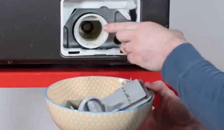

Si le bruit apparaît surtout lorsque l'eau est évacuée, nettoyez le filtre et recherchez une pièce de monnaie, une épingle ou un autre objet dans la turbine. Une pompe peut bourdonner très fort si sa turbine est bloquée ou usée.

TUTO9 Vérifiez la pompe de vidange
