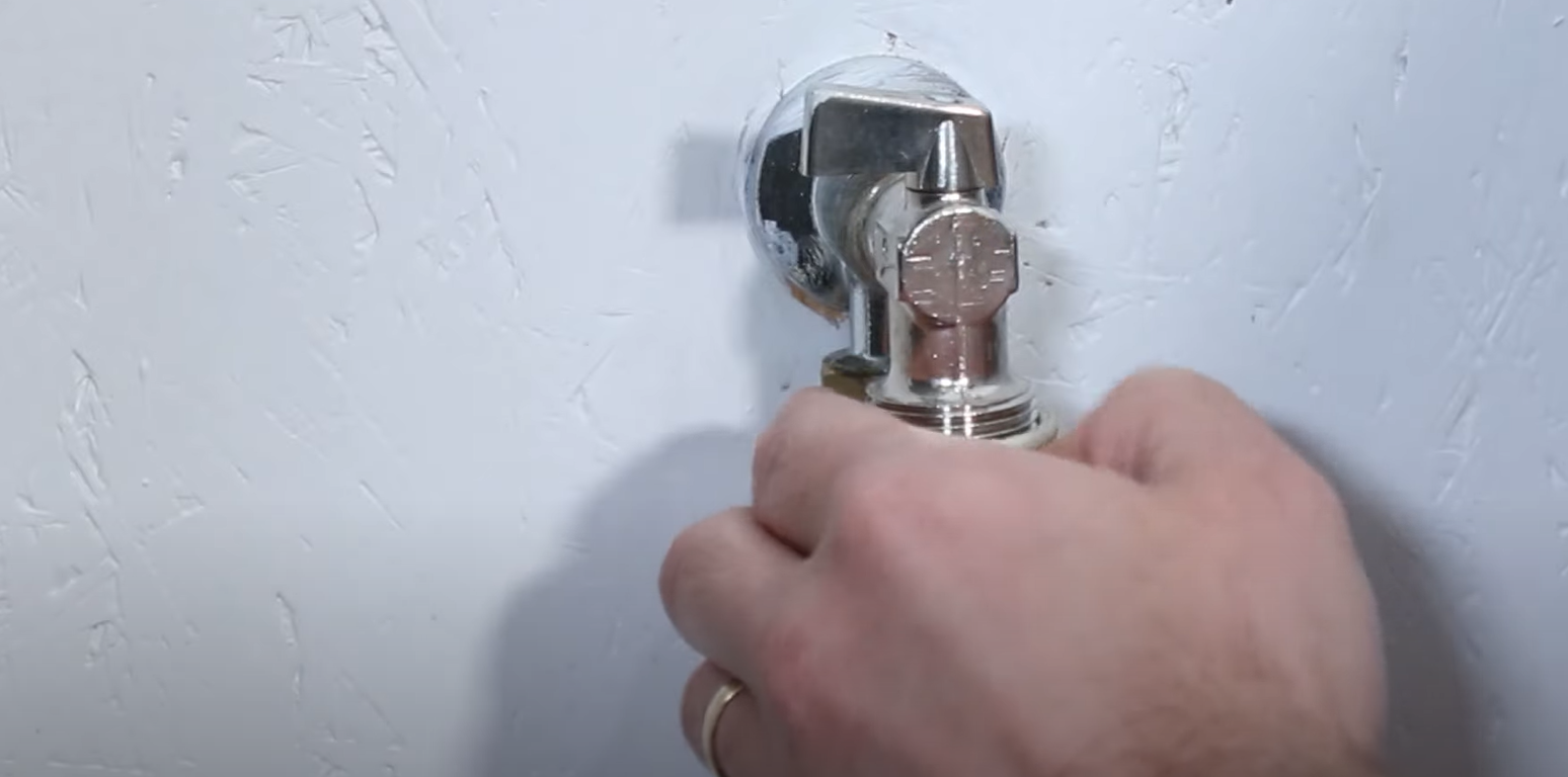

Arrivée d'eau : assurez-vous que le robinet est complètement ouvert et que le débit est suffisant. Vérifiez que le tuyau d'arrivée d'eau n'est ni pincé ni plié et que ses raccords sont bien serrés.
Évacuation : vérifiez que le tuyau de vidange n'est ni plié ni écrasé et que son raccordement au siphon n'est pas bouché. Débranchez-le du siphon si nécessaire et nettoyez le raccord. S'il est installé trop bas ou trop profondément dans le siphon, l'eau peut repartir par siphonnage pendant le remplissage.
Une obstruction ou un raccord mal serré à ces endroits suffit à provoquer un défaut de remplissage, une vidange incomplète ou une fuite, alors que l'appareil lui-même fonctionne correctement.
1 Contrôlez le robinet, les tuyaux et le siphon

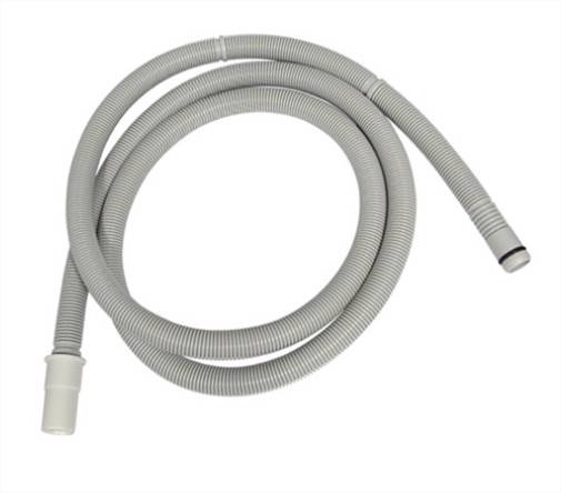

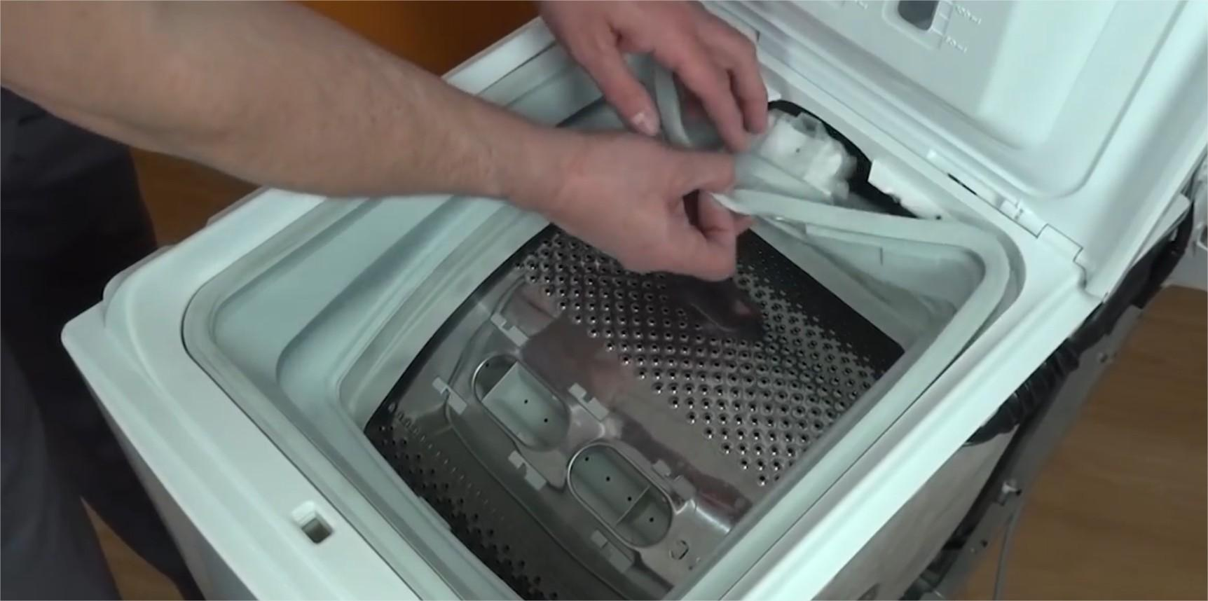

Avec le calcaire et les lessives, la boîte à produit peut perdre son étanchéité. Pour la contrôler, démarrez un programme et inspectez la boîte à produit avec une lampe torche.
Comment nettoyer ou remplacer la boîte à produit d'un lave-linge ?
TUTO3 Vérifiez la boîte à produits

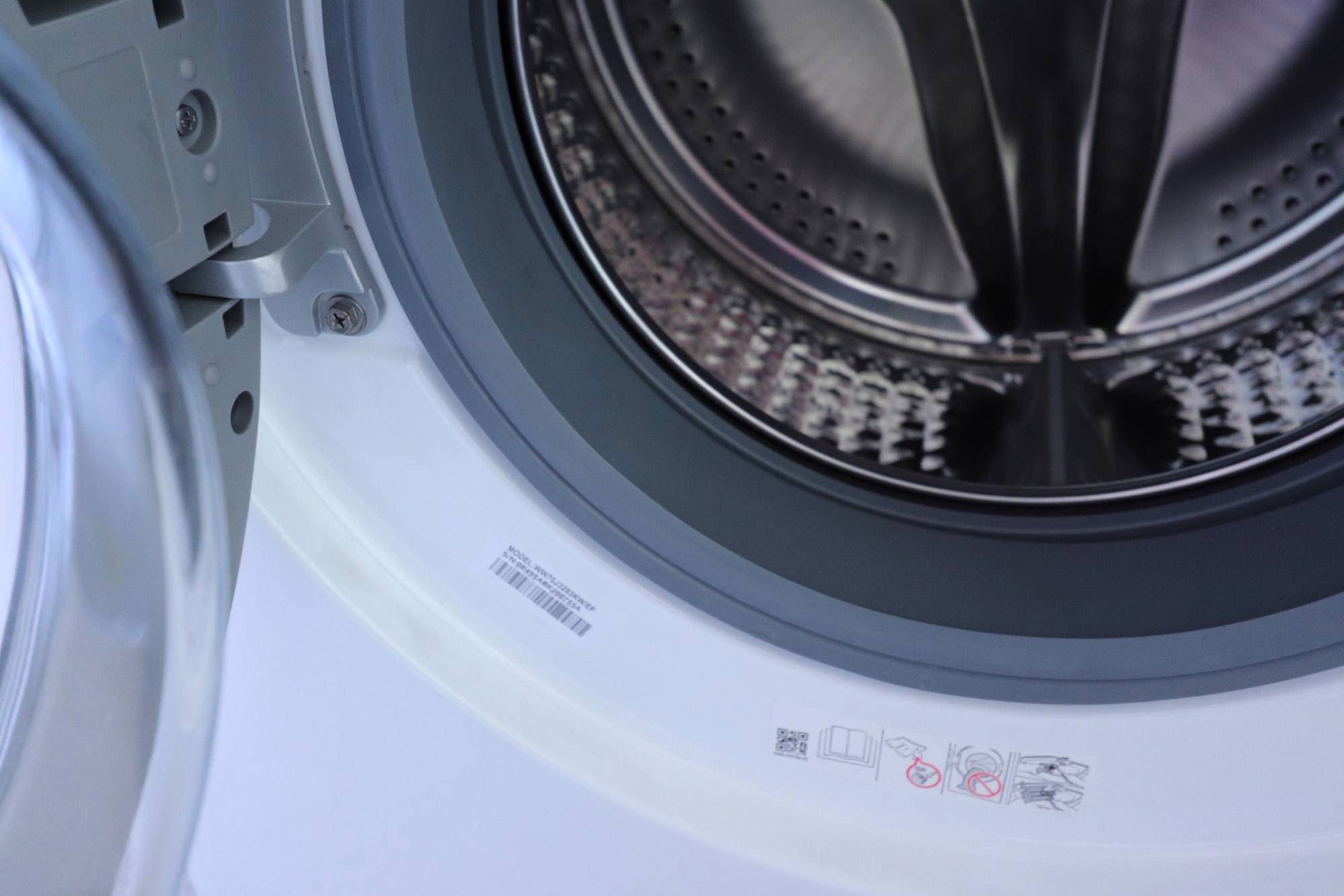

Le joint de cuve, aussi appelé manchette de hublot, équipe tous les lave-linge à chargement frontal. Son rôle est de faire l’étanchéité entre le hublot et la cuve. Si vous avez un lave-linge à chargement par le dessus, il faudra vérifier le joint de porte.
Comment changer la manchette ou joint de porte d'un lave-linge ?
TUTO4 Contrôlez l'étanchéité du joint de cuve

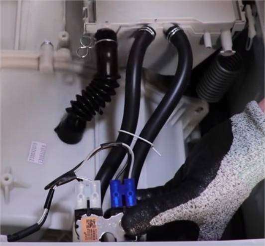

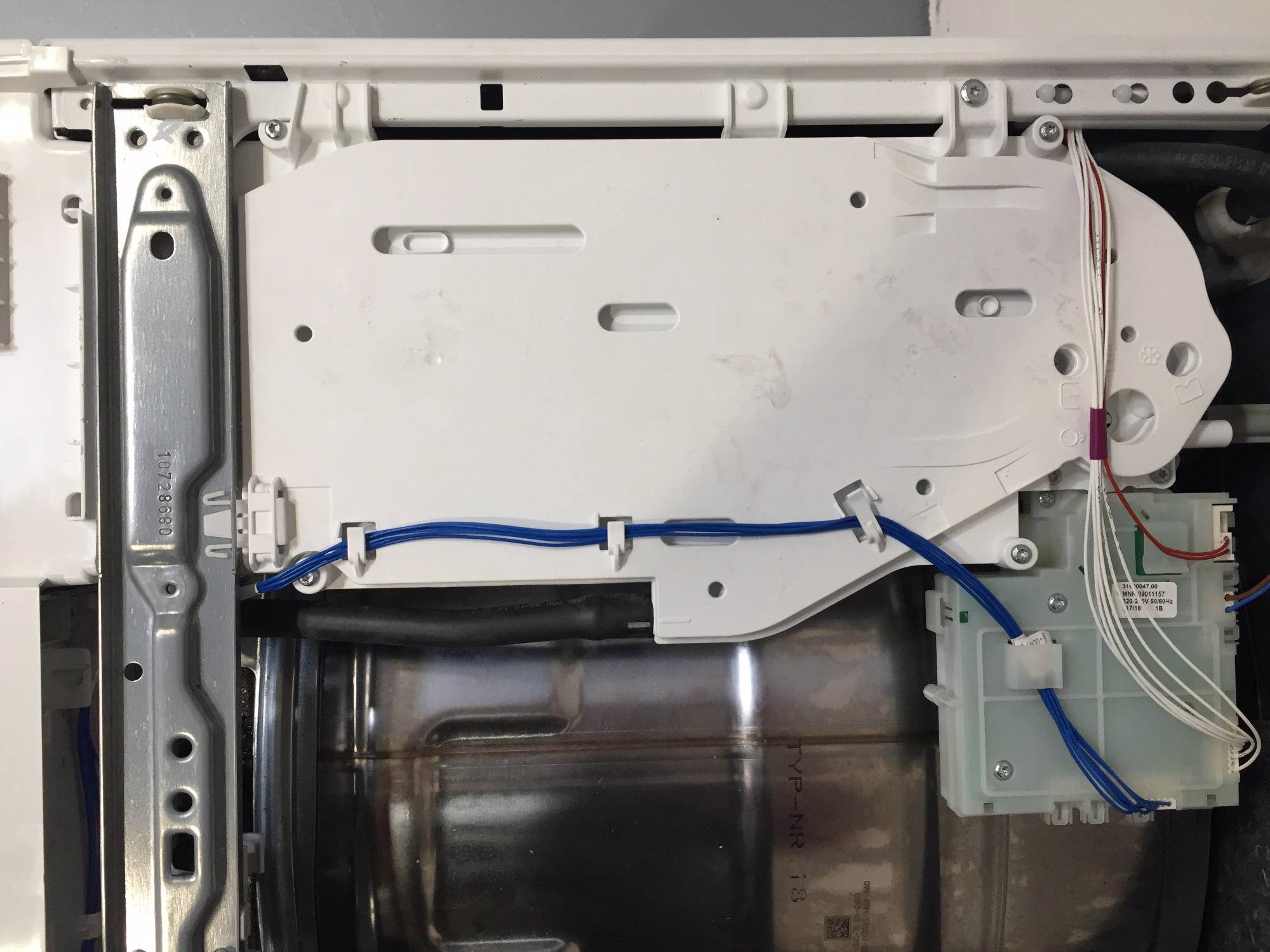

Il va falloir démonter l'appareil pour contrôler les durites en enlevant les panneaux latéraux pour un lave-linge top et les panneaux du dessus et de l'arrière pour un modèle frontal.
5 Examinez les durites

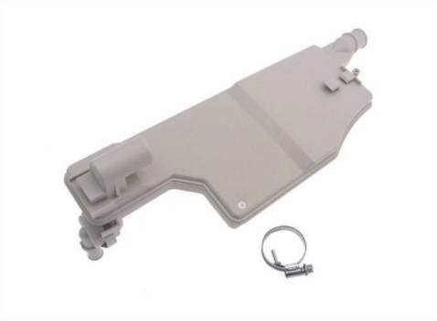

Un clapet anti-retour sert à éviter que l'eau vidangée ne revienne pas dans la cuve. Avec les mouvements de la cuve, il peut arriver qu'il se fissure.
Il est généralement raccordé directement au tuyau de vidange, vous pouvez y accéder en démontant la paroi à l'arrière ou une sur les côtés.
6 Vérifiez le clapet anti-retour du lave-vaisselle

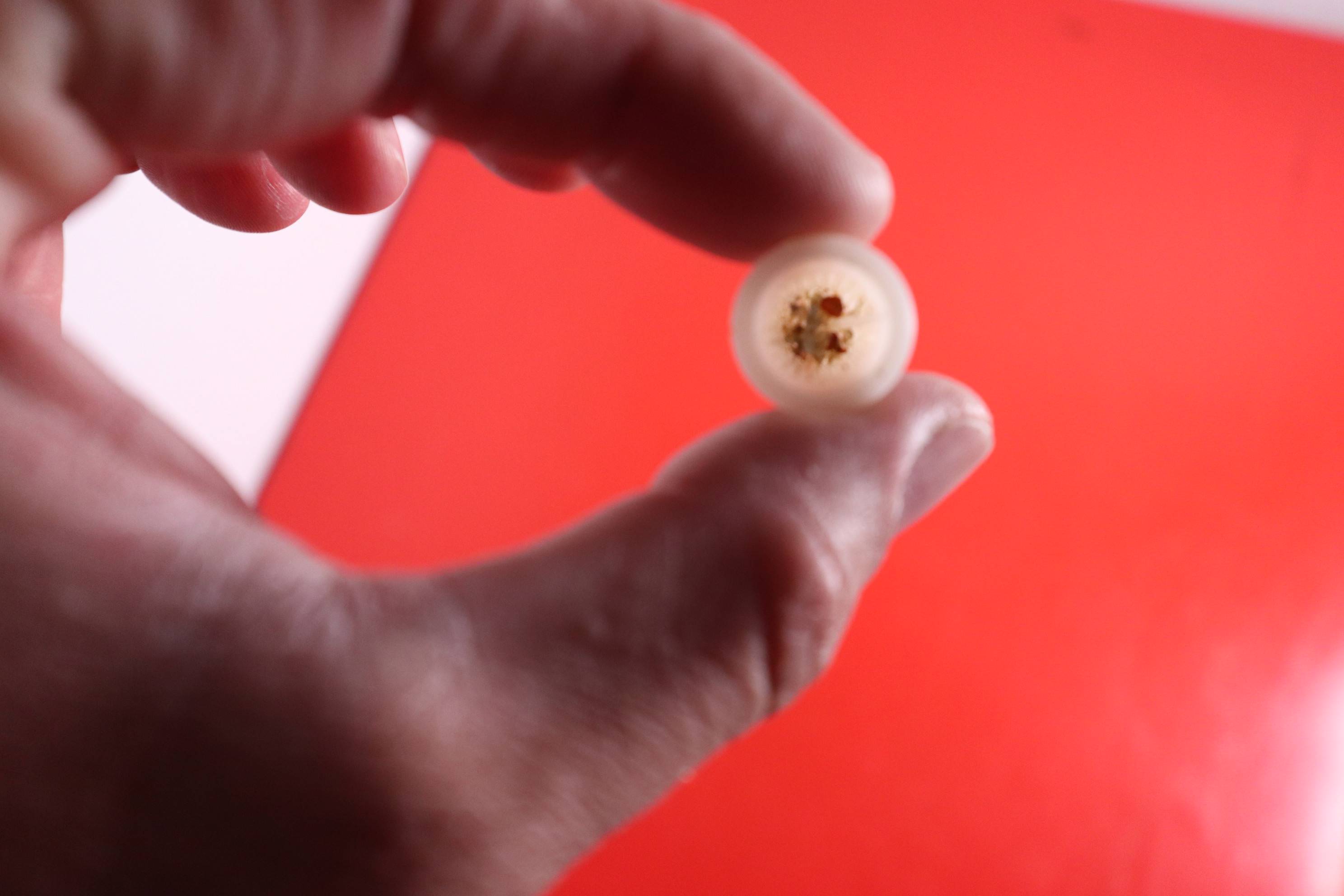

On appelle "palier tambour" l'ensemble joint et roulements. Les roulements assurent la rotation du tambour. Ils sont généralement protégés par un joint qui peut provoquer une fuite, car fortement sollicité. Il s'use généralement à cause du calcaire ou des surdosages lessiviels à répétition.
Contrôlez l’état du joint du palier tambour : s'il y a de la rouille ou des traces blanchâtres, c’est que le palier fuit.
Comment changer les roulements sur un lave-linge à hublot ?
TUTO7 Vérifiez l'étanchéité du palier tambour

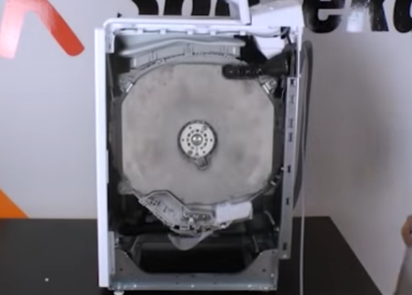

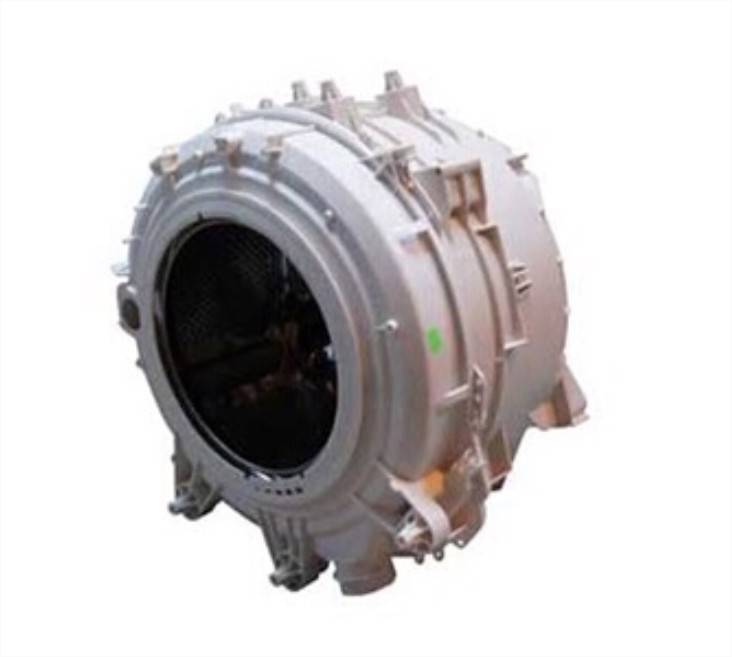

Il arrive parfois qu'un corps étranger vienne à transpercer la cuve, généralement durant l'essorage lorsque la cuve tourne à une vitesse très élevée. C'est notamment pour cela qu'il est très important de vérifier les poches des vêtements avant de les mettre à la machine.
8 Vérifiez votre cuve
