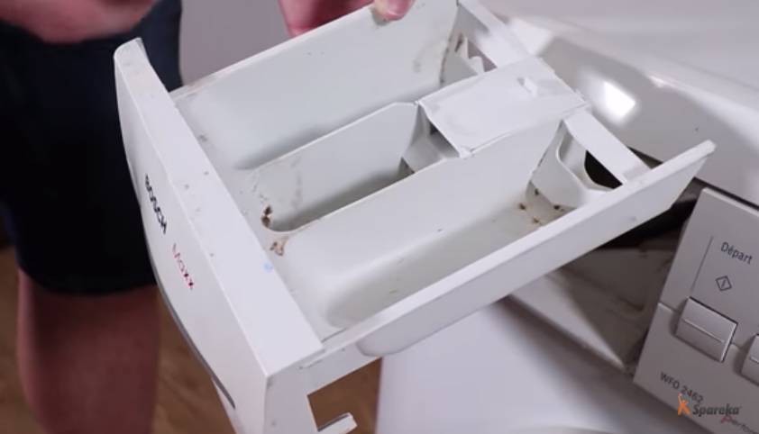

Pour obtenir un bon résultat de lavage, il est aussi important d'utiliser une bonne lessive. Très souvent, du linge qui ressort sale d'une machine est causé par un problème de lessive. Il existe différents types de produits qui peuvent chacun correspondre à un type de lavage :
  • La lessive en poudre pour les taches et le blanc.
  • La lessive liquide pour le linge à couleur vive.
  • La lessive en capsule uniquement pour des lavages longs.
De même, il est conseillé de mettre un produit détachant sur les zones tachées avant de lancer votre machine.
Une trop grande quantité de lessive peut aussi influer sur la qualité du lavage : essayez des lavages avec moins de lessive.

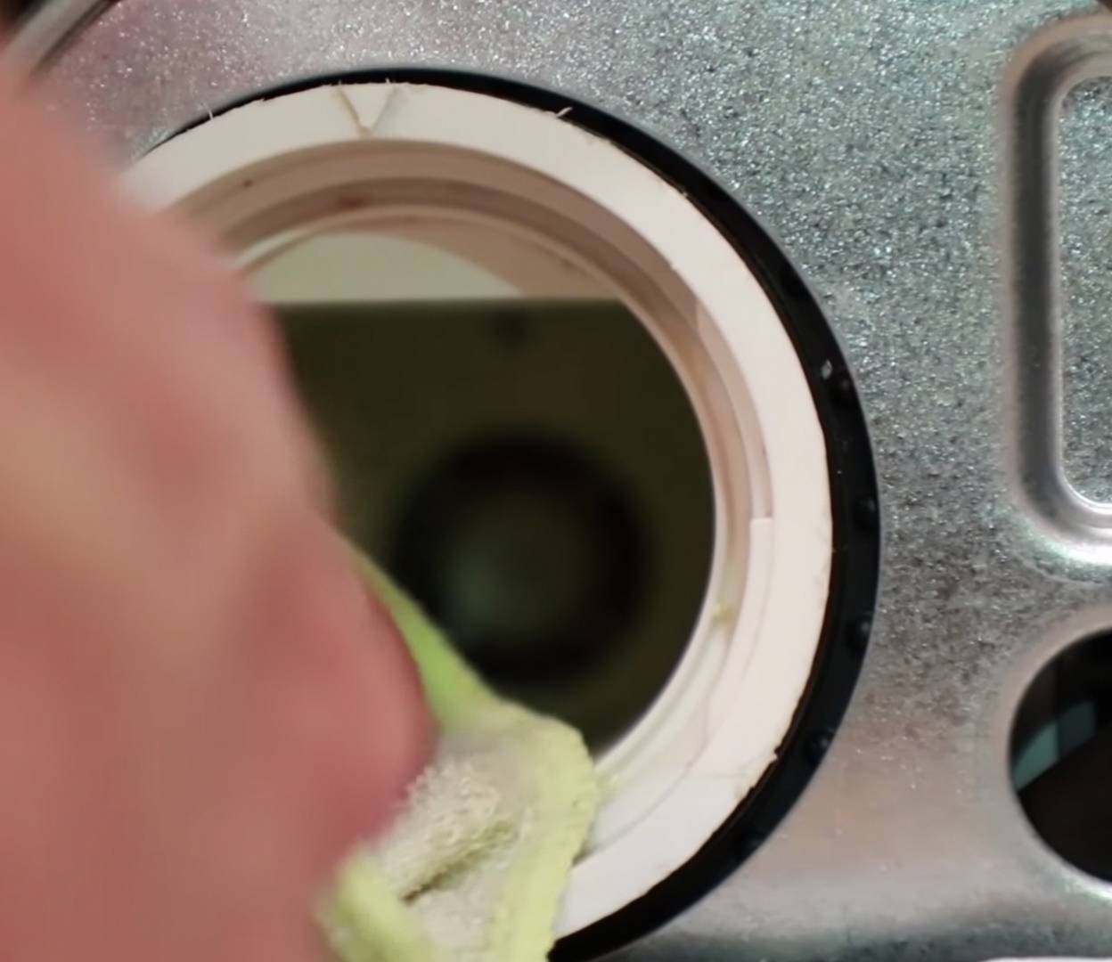

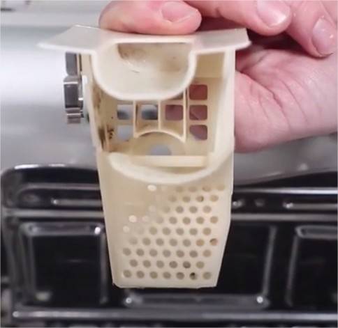

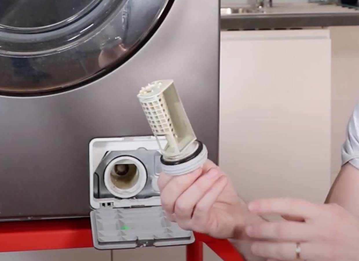

2 Contrôlez le filtre de vidange
L'eau qui stagne dans le filtre peut donner un mauvais résultat de lavage.
  • Le filtre se situe en façade, en bas du lave-linge à chargement frontal.
  • Pour un lave-linge à chargement par le dessus, il est situé à l'intérieur, sous l'aube de tambour.
Si le filtre est sale, nettoyez-le avec un chiffon humide et du vinaigre blanc.

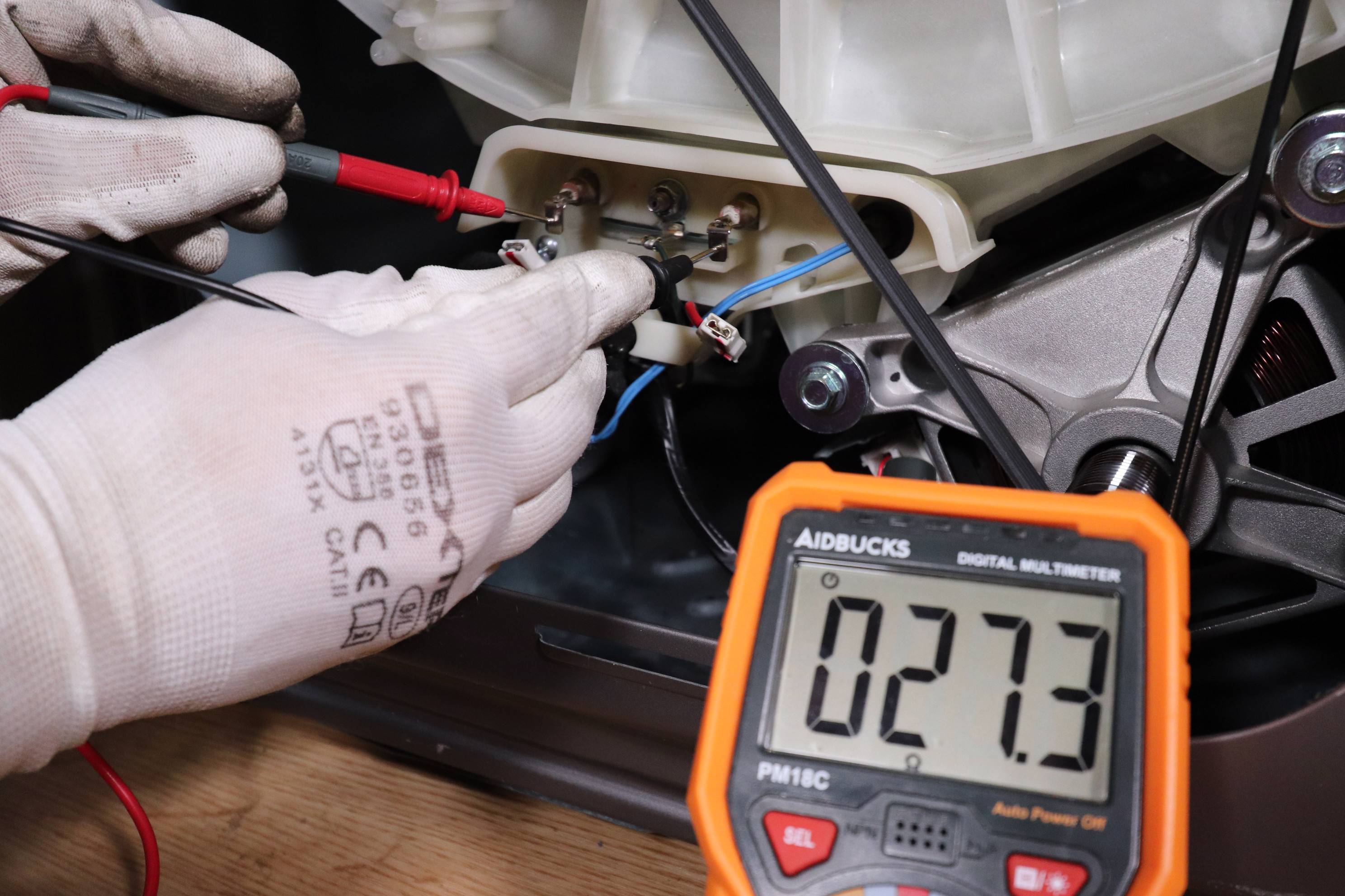

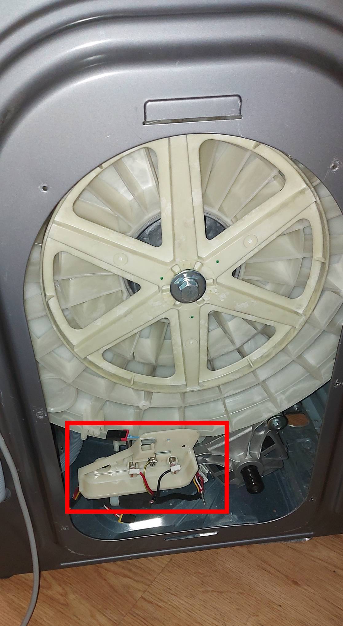

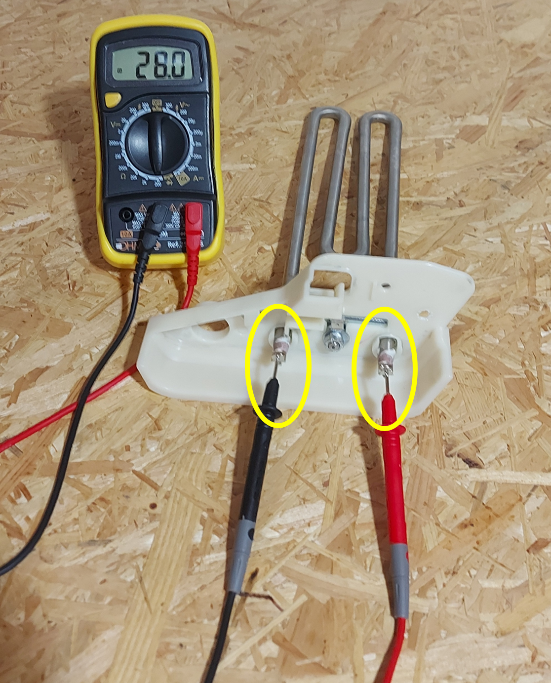

3 Testez la résistance

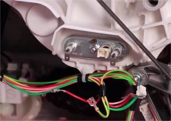

Pour un lavage optimal, l'eau de la cuve doit être chauffée. Il faudra donc tester la résistance de chauffe qui se trouve sous la cuve à l'aide d'un multimètre.
  • Enlevez le panneau arrière du lave-linge (ou le panneau latéral pour le lave-linge top)
  • Réglez votre multimètre sur le calibre 200 ohms du mode ohmmètre,
  • Placez les pointes de touche du multimètre sur les bornes de la résistance.
  • Si vous observez une valeur nulle, un "1" ou "OL", alors votre résistance est défectueuse et devra être remplacée.
