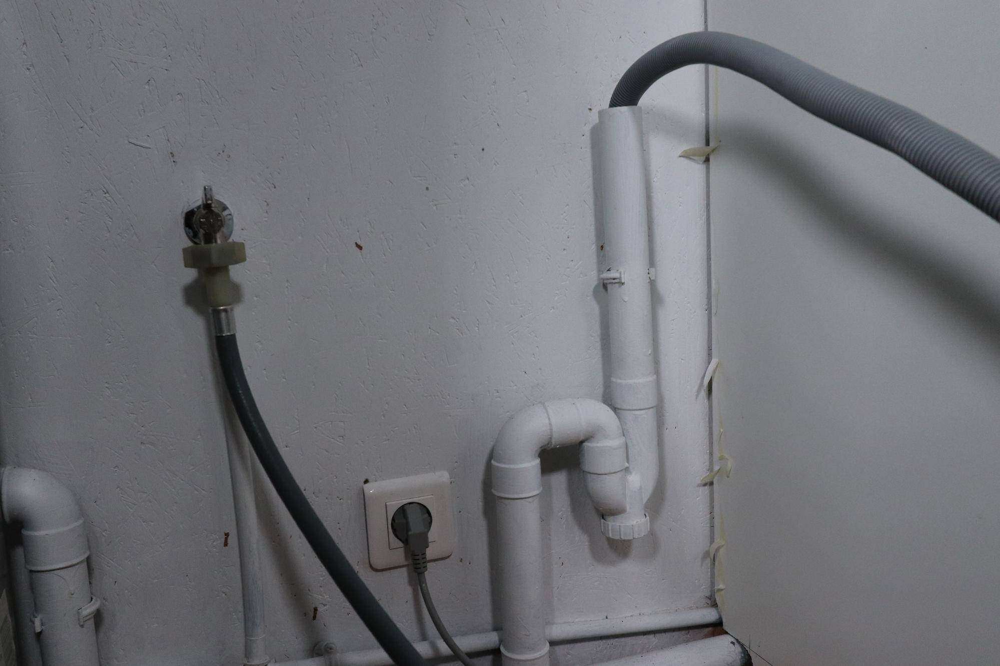

L'installation de l'arrivée d'eau peut être à l'origine de la panne.
Si votre panne est liée au remplissage, vérifiez que le tuyau de vidange ne soit pas positionné trop bas, ce qui pourrait provoquer un auto-siphonnage. Vérifiez également que le tuyau de vidange n'est pas trop enfoncé dans le siphon.
1 Vérifiez l'arrivée d'eau du lave-linge

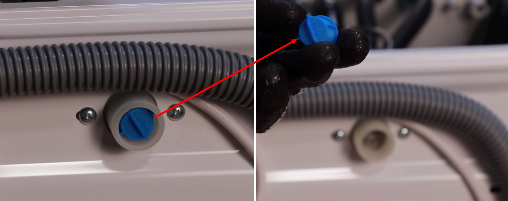

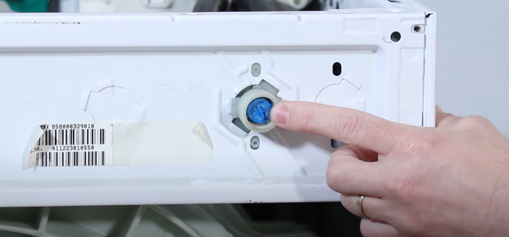

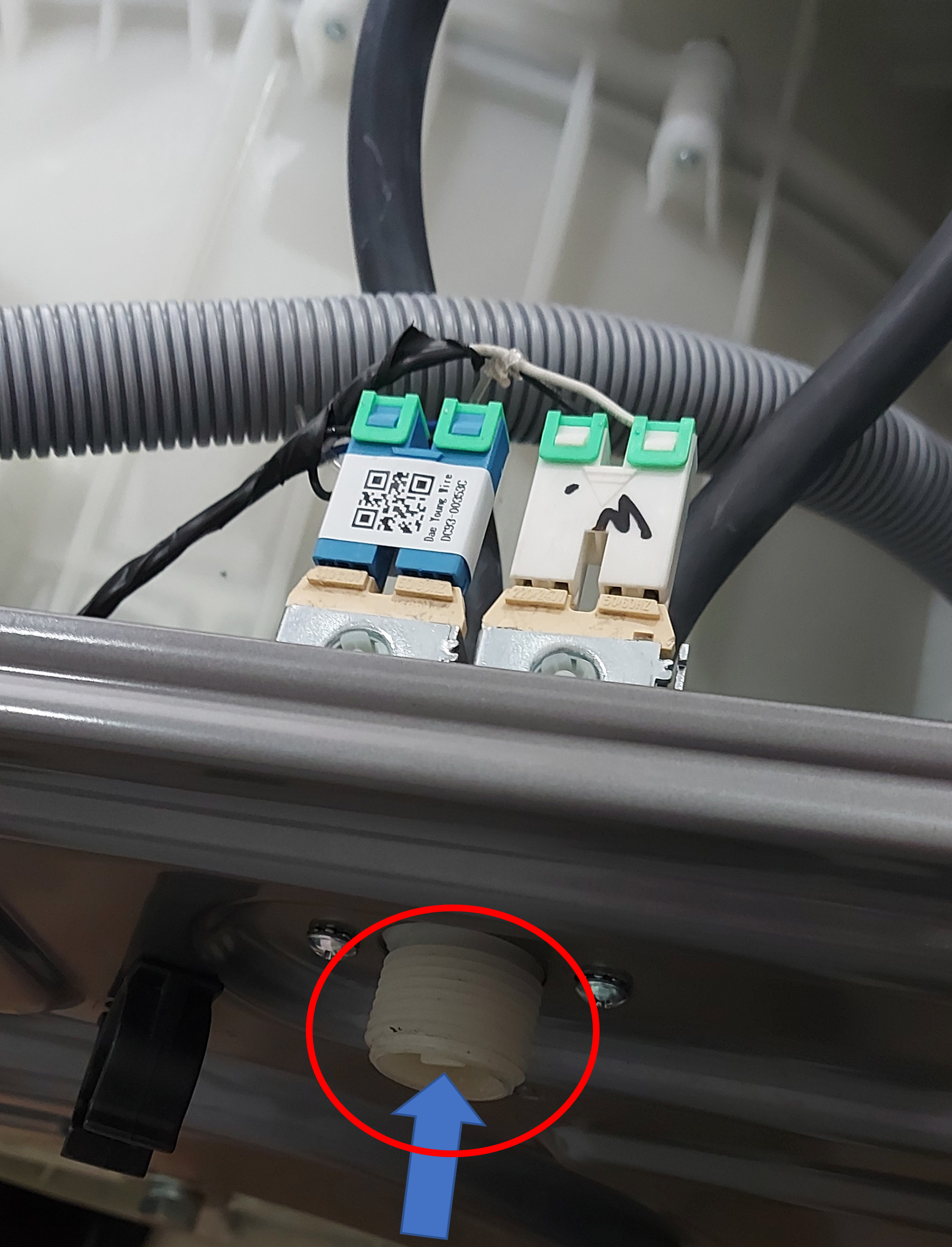

Fermez le robinet, dévissez le tuyau d'arrivée d'eau puis repérez le petit filtre placé dans l'entrée de l'électrovanne. Retirez les dépôts sans déformer la grille. Un filtre très entartré ou chargé de particules réduit le débit et peut provoquer un remplissage trop lent ou un code erreur.
2 Nettoyez le filtre à l'entrée de l'électrovanne

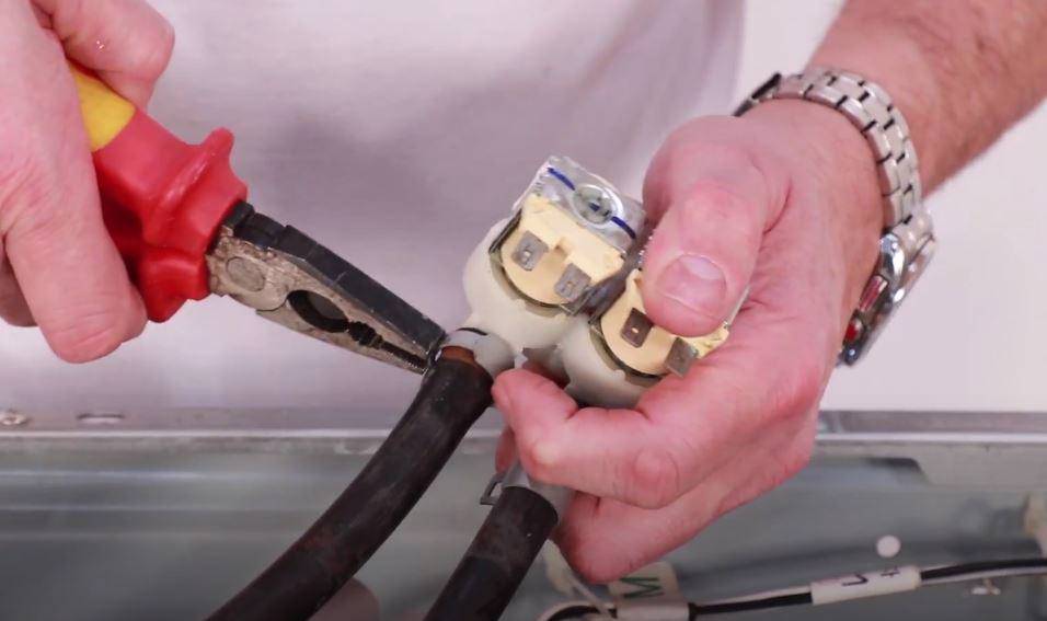

Si le filtre n'est pas la cause de la panne, il faudra tester électriquement l'électrovanne.
Comment tester et remplacer l'électrovanne d'un lave-linge séchant ?
TUTO3 Testez l'électrovanne du lave-linge

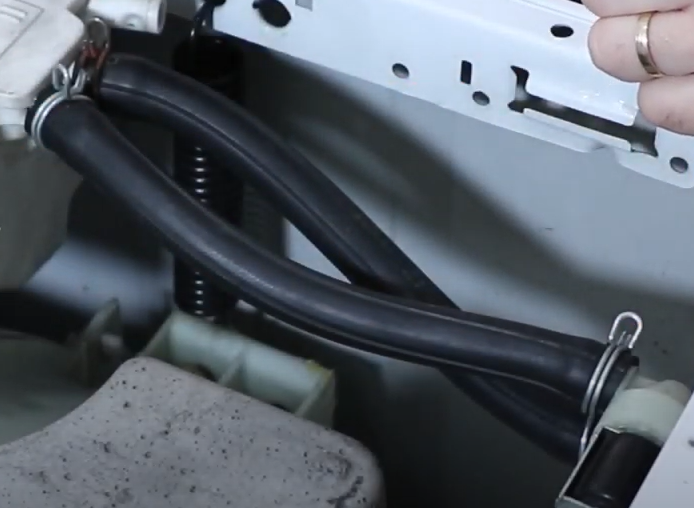

Suivez les durites depuis le bac à produits et la cuve. Recherchez un tuyau pincé, déboîté, fendu ou bouché par des résidus de lessive. Vérifiez également la petite durite qui relie la cuve au pressostat : si elle fuit ou est obstruée, la mesure du niveau d'eau devient incohérente.
4 Contrôlez les durites

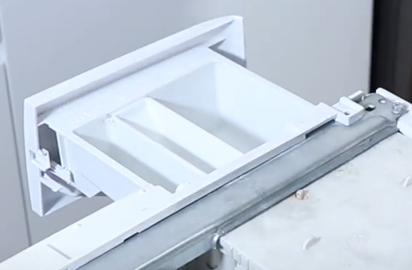

Comment nettoyer la boîte à produit de votre machine à laver
Un bac à lessive très encrassé peut perturber la circulation de l'eau vers la cuve. Retirez le tiroir lorsque cela est prévu, rincez les compartiments, nettoyez le siphon d'assouplissant et vérifiez que les buses d'arrivée d'eau ne sont pas obstruées.
Comment nettoyer ou remplacer la boîte à produit d'un lave-linge ?
TUTO5 Nettoyez le bac à produits

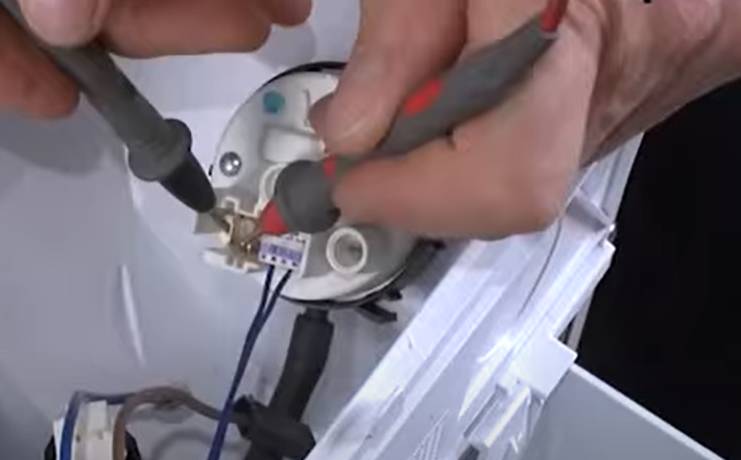

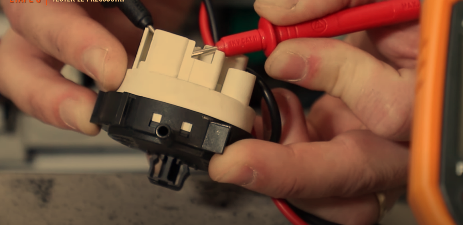

Comment tester le pressostat d'une machine à laver

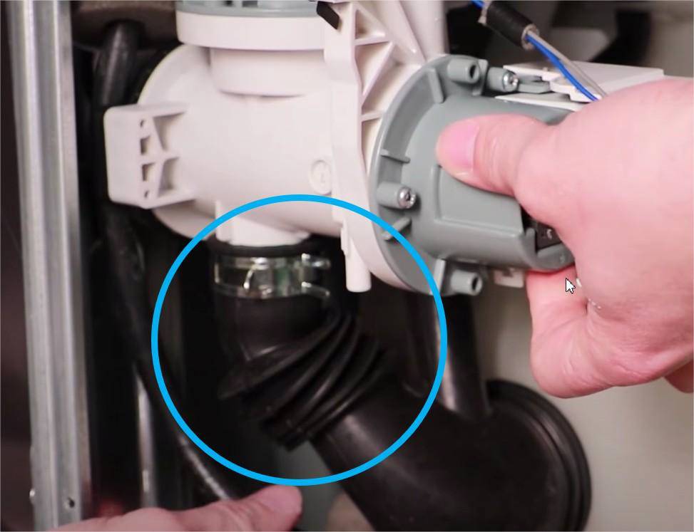

Le pressostat indique à la carte le niveau d'eau dans la cuve. Avant de le remplacer, contrôlez le petit tuyau de pression et la chambre de compression : un bouchon de lessive ou de graisse peut faire croire à la machine que le niveau d'eau est déjà atteint.
Selon le modèle, le pressostat peut être mécanique ou analogique. Ne soufflez pas fortement dans un capteur analogique et ne lui appliquez pas de pression excessive : utilisez la méthode de contrôle prévue par le constructeur.
Comment tester et changer le pressostat d'un lave-linge ?
TUTO6 Testez le pressostat et la chambre de compression

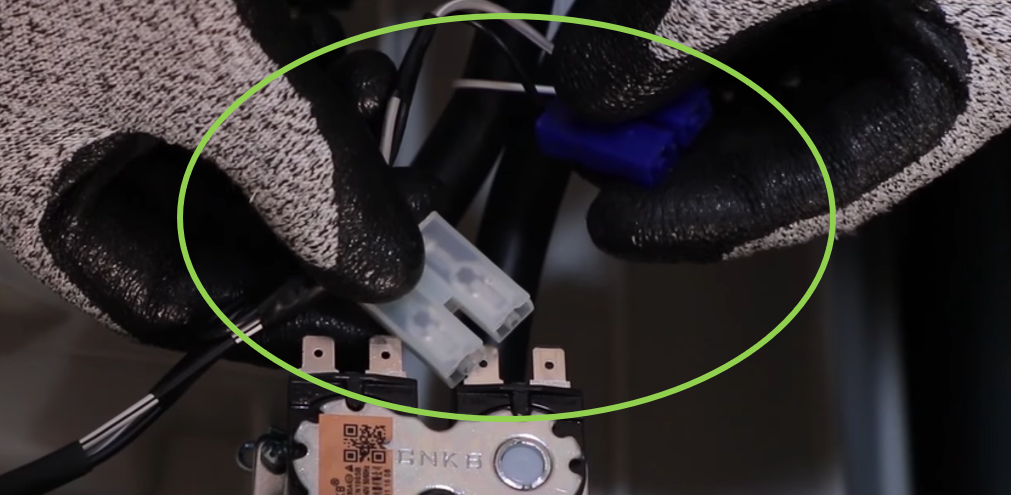

Comment tester et changer l'électrovanne de votre lave-linge LG ?

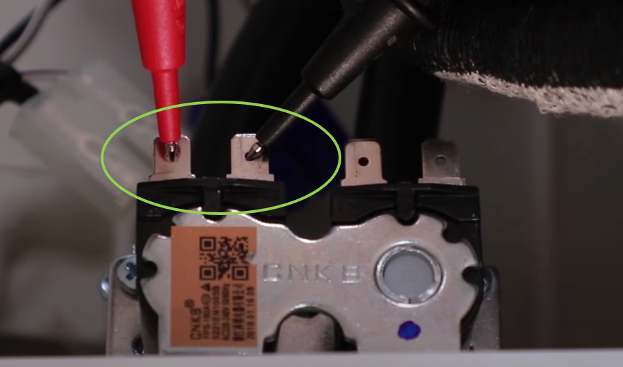

Il est possible que l'électrovanne soit bloquée mécaniquement. Pour vérifier cela, nous allons l'alimenter et effectuer une mesure à l'aide du multimètre. Le test s'effectue sous tension, appareil branché : portez des gants isolants ou ne touchez aucune partie métallique avec vos doigts.
TUTO7 Testez l'alimentation de l'électrovanne
