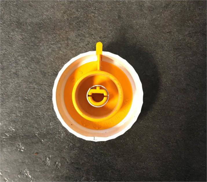

Sur certains modèles de machines à laver, un sélecteur rotatif permet de choisir la température souhaitée pour le cycle de lavage ou de séchage, ou bien le programme. Il arrive que celui-ci soit abîmé, et qu'il tourne dans le vide. Dans ce cas, il peut être réglé sur une température plus élevée, qu'il vous sera impossible se modifier.
1 Vérifiez le sélecteur rotatif du lave-linge

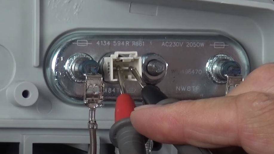

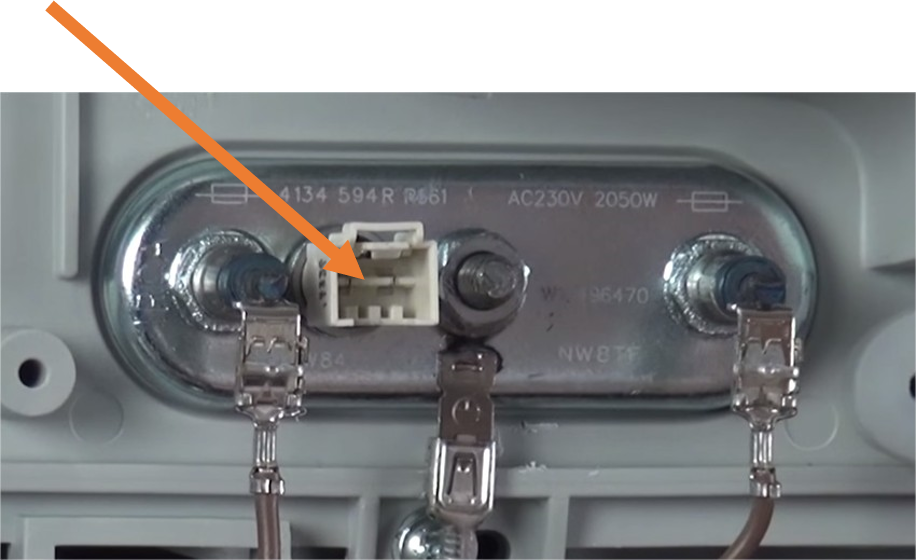

Tester Sonde Résistance Lave Linge
La sonde de température de lave-linge mesure la température de chauffage, en envoie les informations à la carte électronique. Si elle ne fonctionne pas bien, les informations envoyées seront fausses, et le contrôle de la température ne se fera pas correctement.
Le multimètre ne doit pas afficher une valeur nulle. Il n'y a pas de valeur précise, elle dépend de la température ambiante. Si vous avez la possibilité d'extraire la sonde, faites le même test en la mettant dans un verre d'eau chaude : si la valeur varie, la sonde est en bon état. Sinon, il faudra la remplacer.

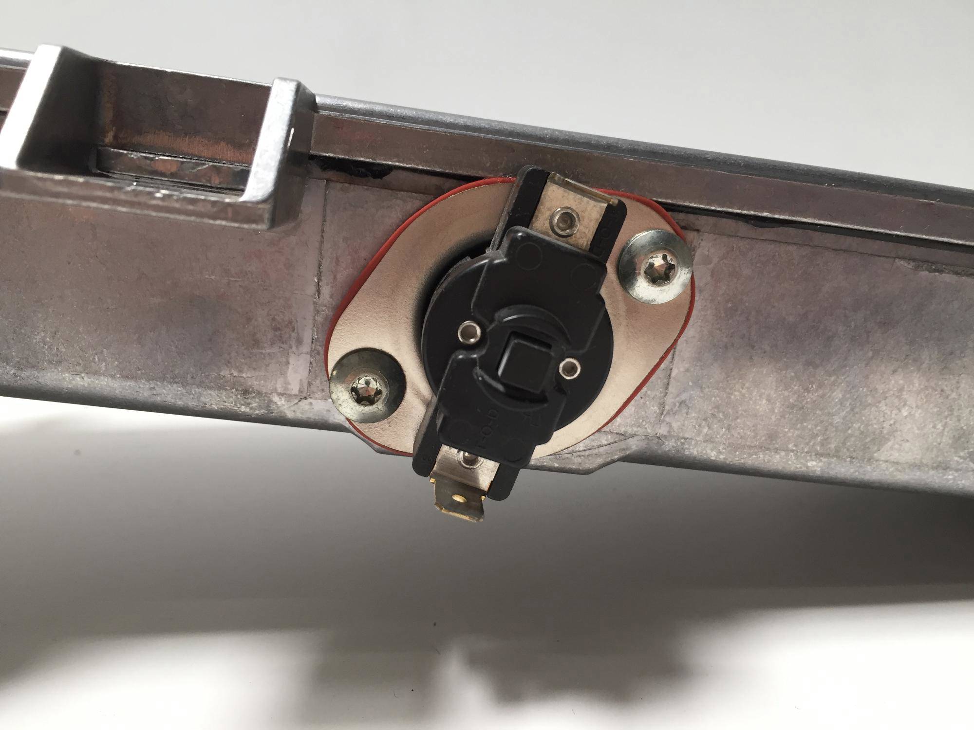

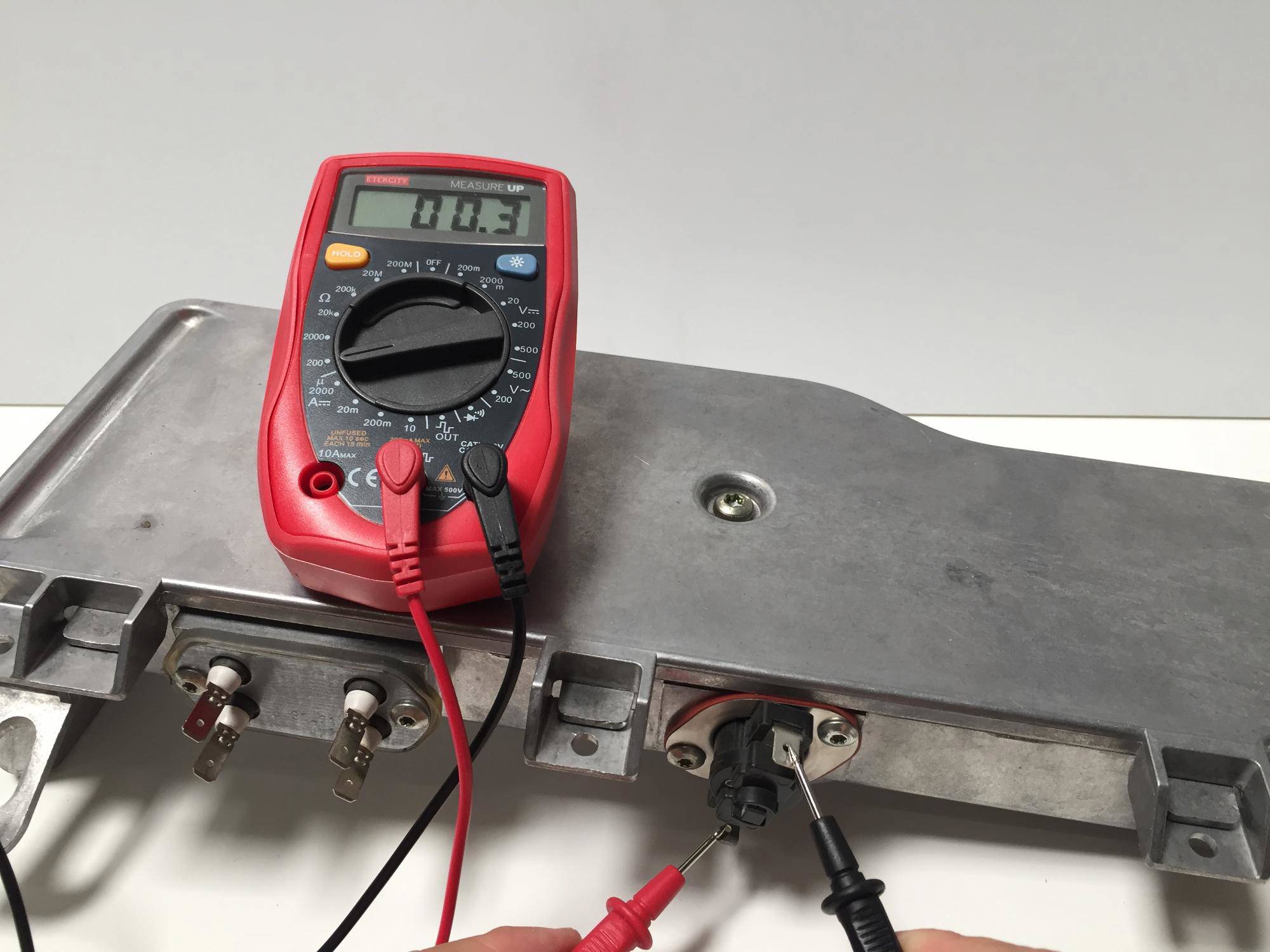

La plupart des lave-linge possèdent un fusible thermique, positionné sur le conduit de chauffage. Il se trouve souvent au niveau de la résistance. Lors d'une température trop importante, il se coupe et empêche le système de fonctionner.
Une sécurité thermique qui se déclenche est peut-être due à une mauvaise circulation d'air dans l'appareil ou à la turbine de séchage obstruée par des fibres.
Si le multimètre émet un signal sonore ou affiche une faible valeur (environ 0.5 ohms), la sécurité thermique est passante et fonctionne. S'il affiche "1" ou "OL", le fusible est coupé. Dans certains cas, il peut être réarmable en appuyant sur un bouton pour le remettre en service. Sinon, il faudra remplacer la pièce.
