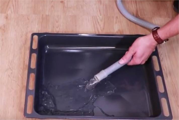

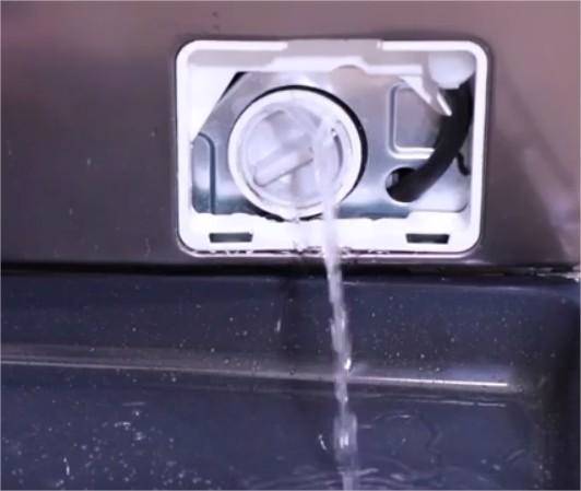

De l'eau est peut-être restée dans votre machine, c'est pourquoi il faut la vider avant de tester les éléments de votre appareil. Vous pouvez placer un récipient :
1 Videz l'eau restante

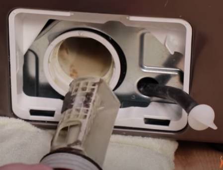

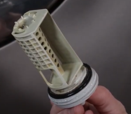

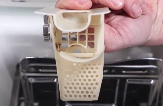

Cet élément permet d'éviter que des résidus ne viennent obstruer la pompe de vidange, il est important que le filtre reste propre.
Vérifiez aussi la rotation de la turbine : faites-la tourner pour voir si elle n'est pas bloquée. Elle tourne généralement par à-coups (saccades).
2 Vérifiez le filtre de vidange

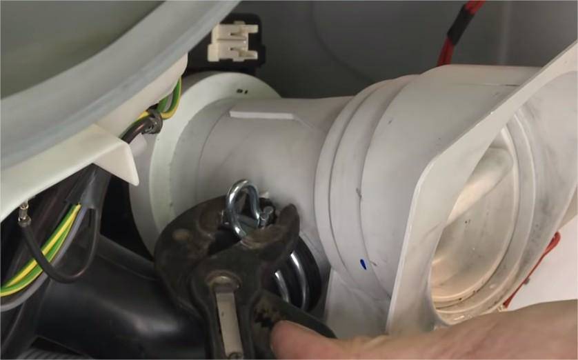

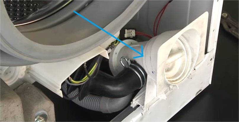

Cette durite peut être obstruée par des plus gros objets, ce qui empêche la vidange. Elle va de la cuve jusqu’à la pompe de vidange située en dessous de votre appareil.
Vous pouvez la palper pour voir directement si un objet l’obstrue avant de le démonter, sinon il suffit de regarder à l'intérieur.
3 Contrôlez la durite de cuve

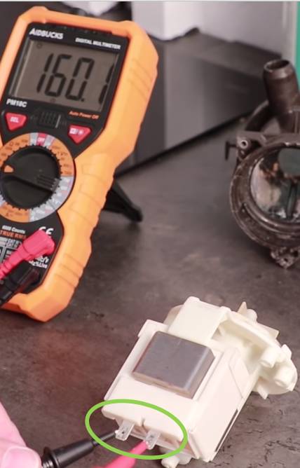

La pompe de vidange permet de propulser l'eau à travers le tuyau d'évacuation, elle est située derrière le filtre de vidange.
Si la pompe est entre 150 et 400 ohms cela signifie qu’elle fonctionne, dans le cas contraire, il vous faudra la remplacer.
Comment changer et nettoyer le filtre de vidange d'un lave-linge ?
TUTO6 Contrôlez la pompe de vidange

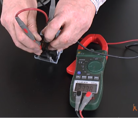

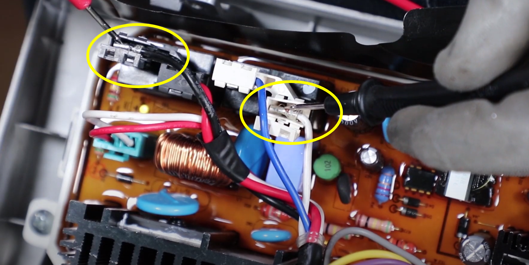

Il est également conseillé de vérifier l'alimentation de la pompe de vidange qui se fait sous-tension.
Lorsque vous lancez un programme de vidange et que la valeur trouvée est de 230 V, cela signifie que l’alimentation fonctionne.
TUTO7 Testez l'alimentation de la pompe de vidange

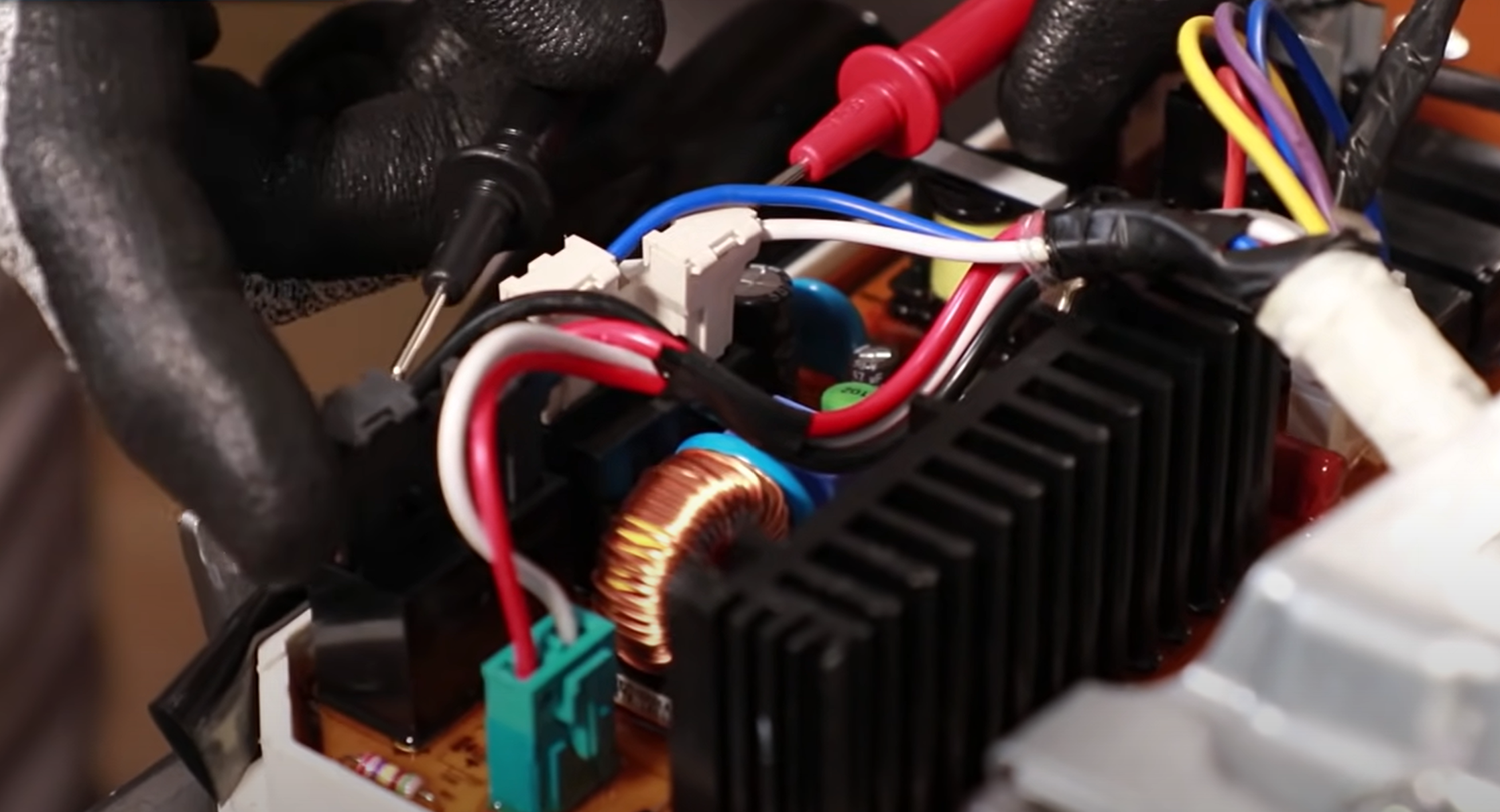

Si aucun de vos composants n'est défectueux, cela peut provenir d'une information mal transmise par la carte électronique. La carte électronique est à remplacer si elle est alimentée, mais que votre machine ne s'allume pas.
Attention, les lave-linge sont généralement équipés de deux cartes électroniques :
Ce test s'effectue sous tension, vous devez donc rebrancher votre appareil. Portez des gants isolants si vous en avez et veillez à ne pas toucher de pièces métalliques.
Comment changer la carte électronique d'un lave-linge ?
TUTO8 Testez la carte électronique de puissance
