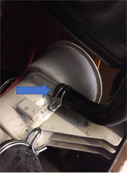

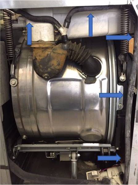

3 Vérifiez la durite cuve - pompe
Vous devrez vérifier la durite qui va de la pompe jusqu'à la cuve.
  • Pour y accéder, il suffit d'enlever la façade arrière (pour un lave-linge à chargement frontal) et pour un lave-linge top, le démontage se fait sur les côtés.
  • Une fois que vous voyez la durite, vous pouvez soit la palper soit la retirer et regarder si rien n'obstrue l'intérieur.
Vous pouvez également regarder si le tuyau d'évacuation ne contient pas de résidus à l'intérieur, en le démontant à la sortie de la pompe.

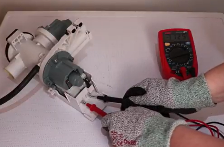

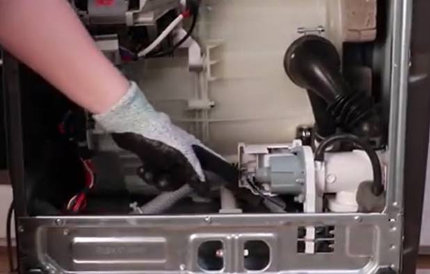

4 Testez la pompe de vidange
La pompe de vidange permettra la propulsion de l'eau à travers le tuyau d'évacuation. Il faudra la tester à l'aide d'un multimètre. Pour y accéder, enlevez les panneaux arrière ou latéraux selon le type de lave-linge et séparez la pompe de ses durites et de ses branchements.
  • Sur certains appareils, il est possible d'avoir une double pompe, dans ce cas, il faudra tester les deux.
  • Calibrez votre multimètre sur 600 ohms et placez les pointes de touche sur les bornes de la pompe.
  • Si la valeur est comprise entre 150 et 300 ohms alors elle est fonctionnelle, sinon, il faudra la remplacer.

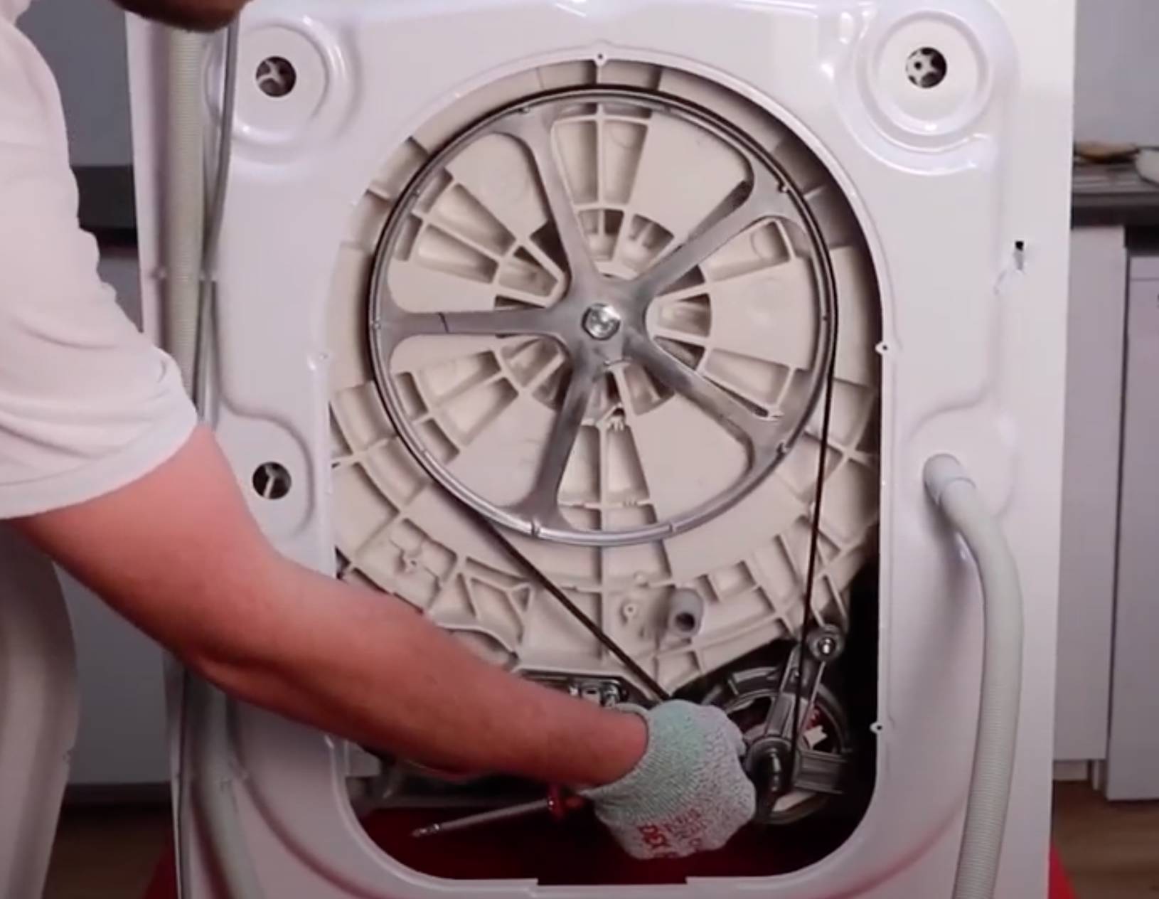

6 Contrôlez la poulie et la courroie
Comment remplacer la courroie de votre lave linge MIELE
Si votre tambour ne tourne pas à la main, il va falloir vérifier l'état de la courroie de transmission. Si elle est endommagée, le tambour ne tournera pas correctement lors de l'essorage et il sera nécessaire de la changer.
  • La courroie sert à entraîner le tambour via le moteur, elle est placée sur les poulies du moteur et du tambour. Contrôlez la courroie visuellement, vérifiez qu’elle est bien en place ou qu'elle n'est pas usée, effilochée ou cassée. Il ne doit pas y avoir de craquelures.
  • Contrôlez aussi l'état et le serrage de la poulie. Avec le temps et les vibrations, il peut arriver qu'elle se desserre ou qu'elle se casse : resserrez la vis qui se trouve au centre de la poulie ou remplacez-la avec un tournevis torx.

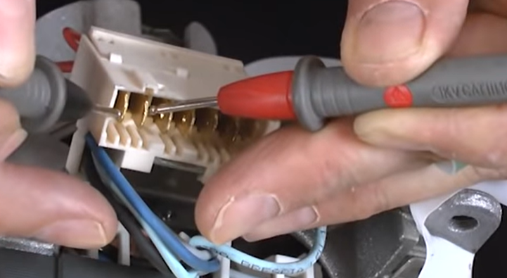

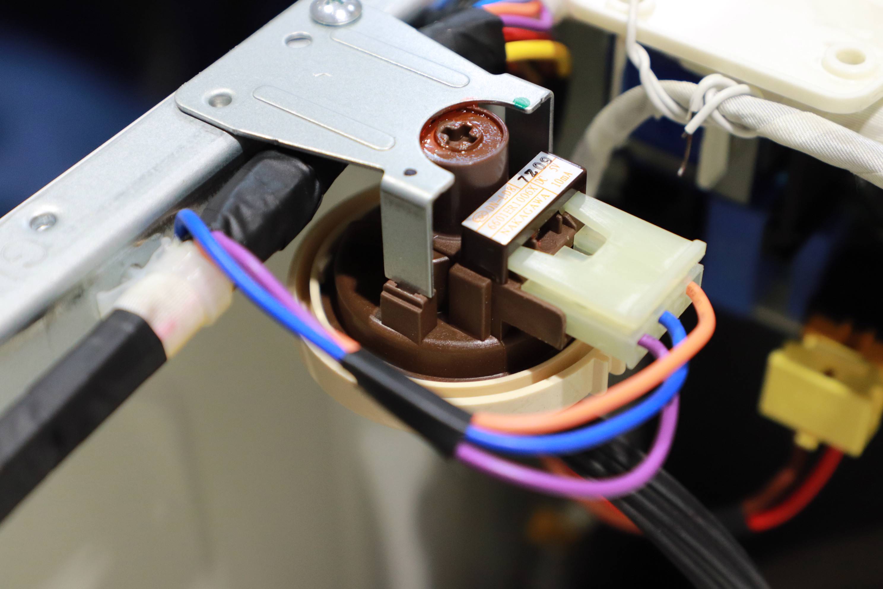

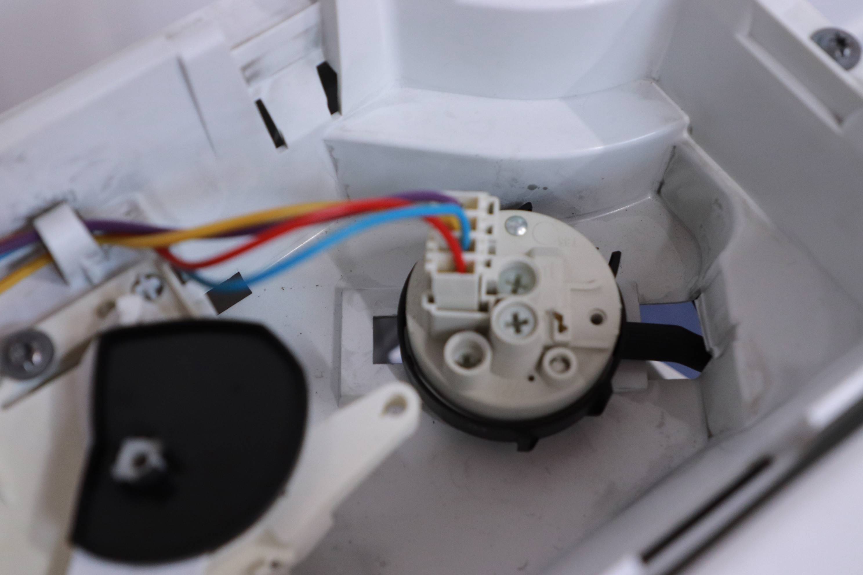

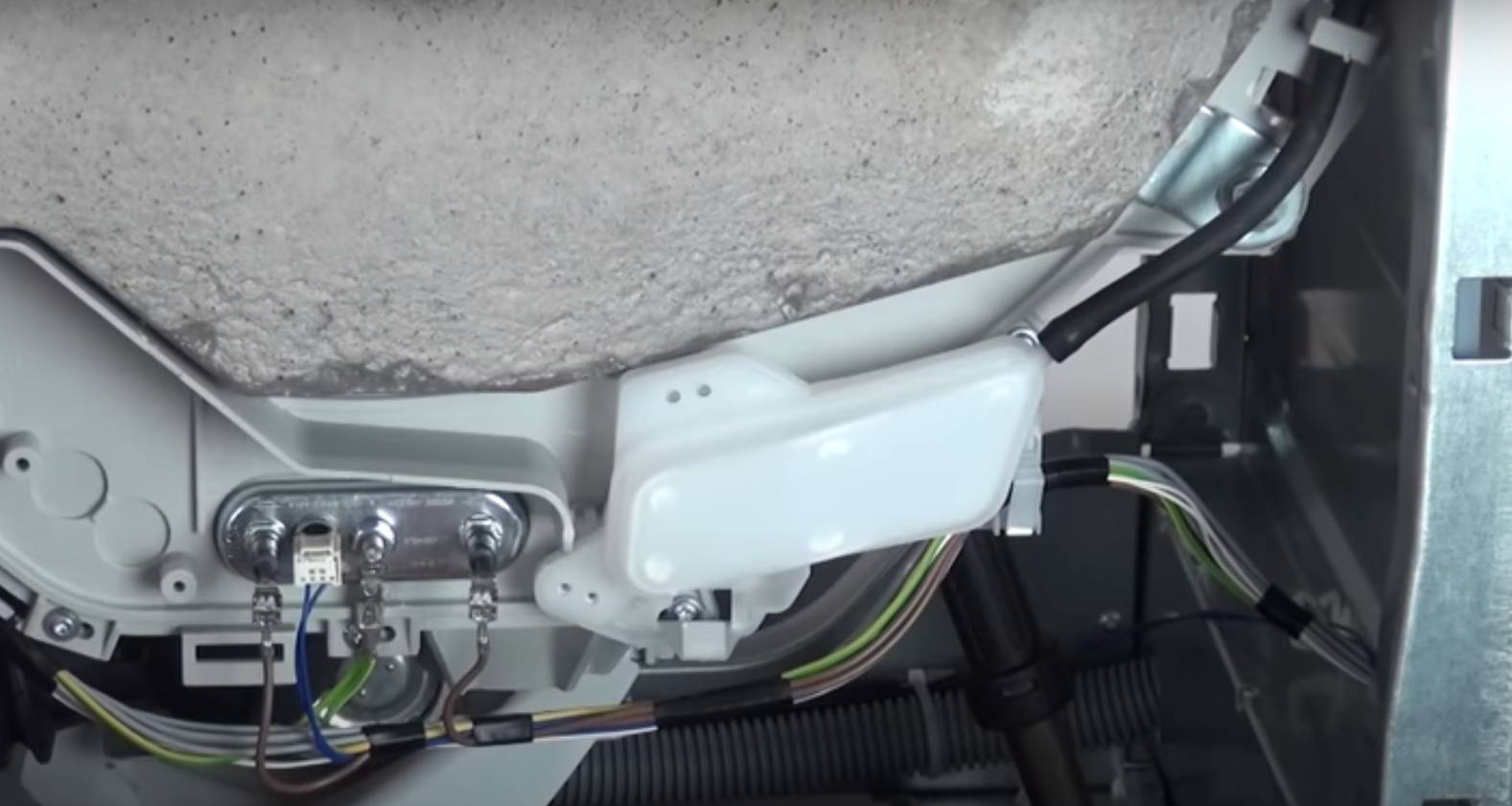

10 Contrôlez le pressostat
Le pressostat va permettre le contrôle de l'eau qui rentre dans la machine. Cette pièce est située sur le dessus du lave-linge pour un modèle frontal et sur le bandeau avant pour un lave-linge "top".
  • Regardez si la chambre de compression et la durite reliées au pressostat sont propres.
  • Une fois que vous ayez déconnecté le pressostat de la durite, soufflez à l'intérieur. Vous devriez écouter un "clic" de la bille, ce qui signifie que le pressostat est en bon état, sinon il faudra le remplacer.
  • Pour tester le pressostat, réglez le multimètre sur continuité et placez les pointes de touche du multimètre sur les connecteurs du pressostat. Si vous entendez un bip alors il n'est pas à l'origine de la panne.
