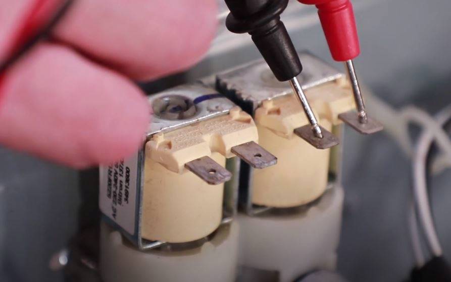

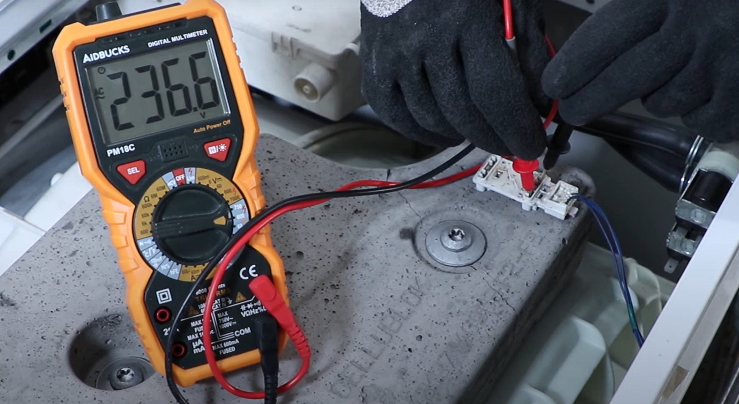

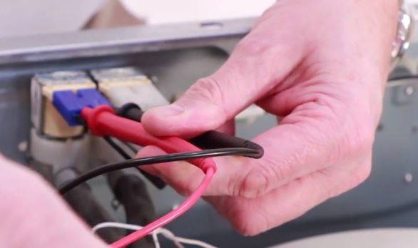

L'électrovanne commande l'arrivée d'eau dans le lave-linge. Un bourdonnement sans remplissage, un remplissage qui ne s'arrête pas ou une électrovanne plus bruyante que d'habitude au moment où l'eau entre peuvent orienter vers elle ou vers son alimentation en eau. Vérifiez d'abord le robinet, la pression d'eau et le filtre d'entrée : une électrovanne partiellement obstruée peut aussi devenir bruyante.
Pour un contrôle électrique, débranchez la machine, retirez les cosses puis mesurez chaque bobine séparément au multimètre : une bobine coupée ou en court-circuit est défectueuse. Sur une électrovanne à plusieurs voies, comparez les valeurs entre bobines et utilisez la documentation de la référence pour confirmer le diagnostic.
Comment tester et remplacer l'électrovanne d'un lave-linge séchant ?
TUTO9 Testez l'électrovanne du lave-linge

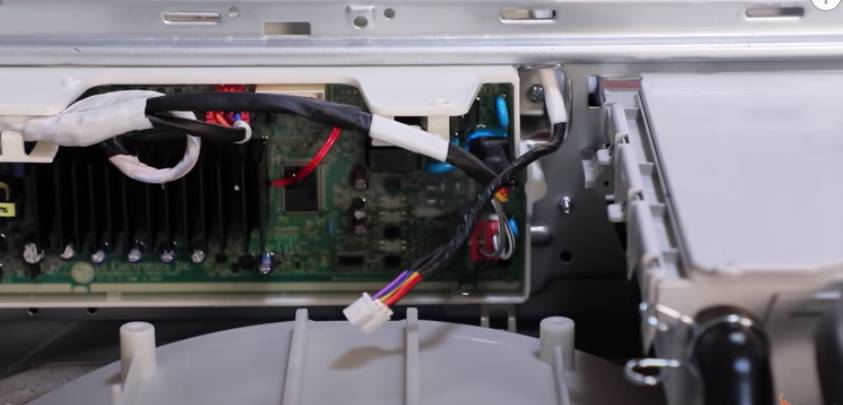

Un sifflement électrique peut provenir d'un composant de la carte, parfois même lorsque le tambour ne tourne pas. Avant de remplacer le module, vérifiez que le bruit vient réellement de la carte et non d'une pompe, d'une électrovanne ou du moteur. Débranchez l'appareil si vous constatez une odeur de chaud ou une trace de brûlure.
Comment changer la carte électronique d'un lave-linge ?
TUTO10 Contrôlez la carte électronique en dernier
