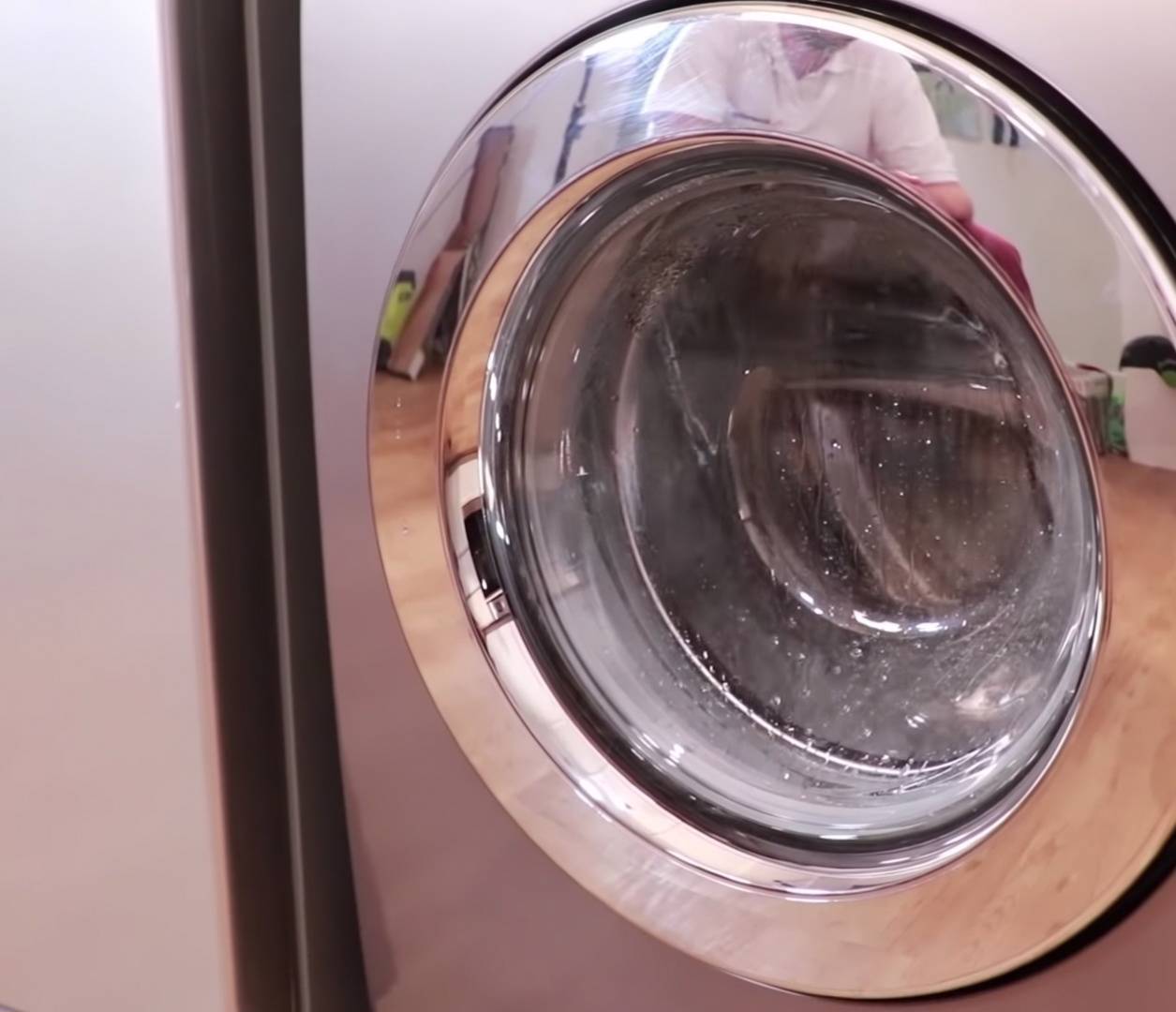

Les traces blanches correspondent souvent à des résidus de détergent mal dissous ou mal rincés. Elles apparaissent plus facilement lorsqu’il y a trop de lessive, trop de vêtements dans le tambour ou lorsque le programme utilisé ne permet pas un rinçage suffisant.
Respectez la quantité de lessive recommandée en fonction de la charge de linge et de la dureté de l’eau. Évitez également de remplir excessivement le tambour : le linge doit pouvoir bouger suffisamment pour être correctement lavé puis rincé.
Si vous utilisez régulièrement des programmes courts ou à basse température, des résidus de détergent peuvent s’accumuler dans le lave-linge. Lorsque le textile le permet, choisissez un cycle plus adapté ou utilisez l’option rinçage supplémentaire.
Et si une capsule de lessive laisse une trace ?
Une capsule qui ne s’est pas complètement dissoute peut laisser des résidus sur le linge. Respectez les indications figurant sur son emballage et son emplacement prévu dans la machine. Si du produit reste sur un vêtement après le lavage, retirez le résidu et effectuez un nouveau rinçage.

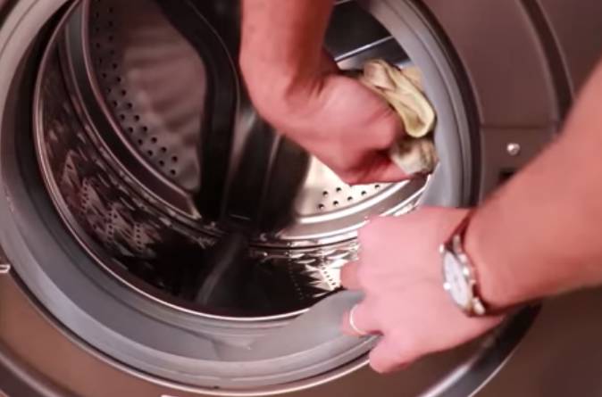

Les plis du joint de hublot peuvent retenir de l’eau, des fibres et des produits lessiviels. Avec le temps, ces résidus peuvent former une matière grise ou graisseuse qui se redépose ensuite sur les vêtements.
Passez un chiffon propre et humide dans toute la manchette, notamment dans ses plis, afin d’éliminer les résidus de lessive et les saletés. Les lavages répétés à basse température favorisent également l’accumulation de dépôts dans le tambour, le joint et les tuyaux.
Si le joint est fissuré, déformé, collant ou s’effrite et laisse des particules sur le linge, il doit être remplacé.

TUTO3 Vérifiez le joint du hublot en cas de taches grises ou de dépôt visqueux

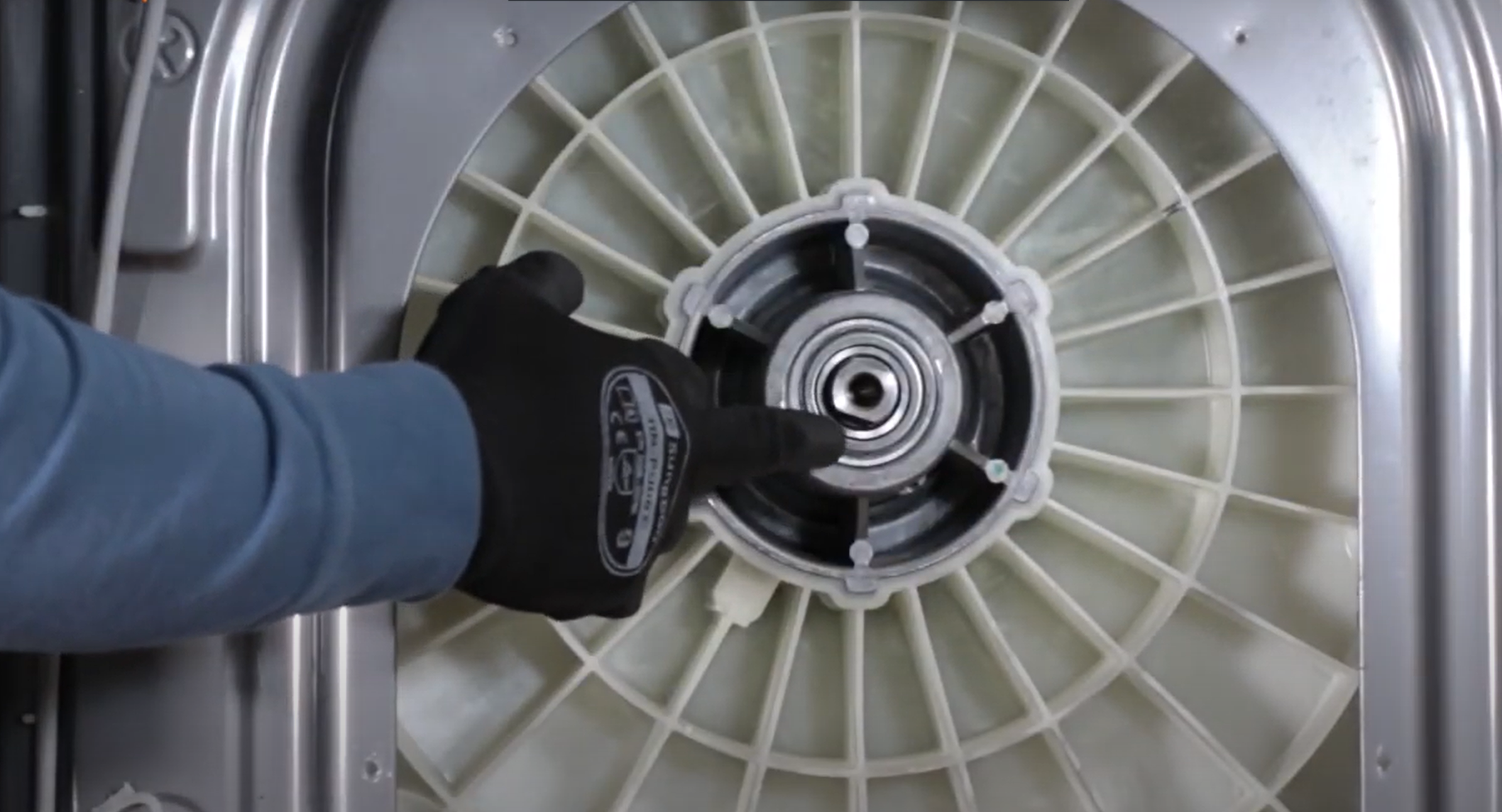

Les roulements ou paliers de tambour peuvent s’oxyder lorsqu’ils sont usés ou lorsque leur étanchéité est détériorée. Ils peuvent alors laisser apparaître des traces de rouille, mais également des dépôts gras marron ou noirs sur le linge.
Un autre indice important est le bruit : un roulement usé provoque souvent un grondement ou un bruit de frottement qui augmente pendant l’essorage, lorsque le tambour tourne à grande vitesse.
Sur un lave-linge à chargement par le dessus, les paliers sont généralement accessibles par les panneaux latéraux. Sur un lave-linge frontal, leur accès dépend de la conception de la cuve et peut demander davantage de démontage.
Si vous observez simultanément des traces grasses, de la rouille et un bruit important à l’essorage, les roulements constituent une piste prioritaire.

TUTO5 Contrôlez les roulements de tambour si les taches sont marron, noires ou graisseuses
