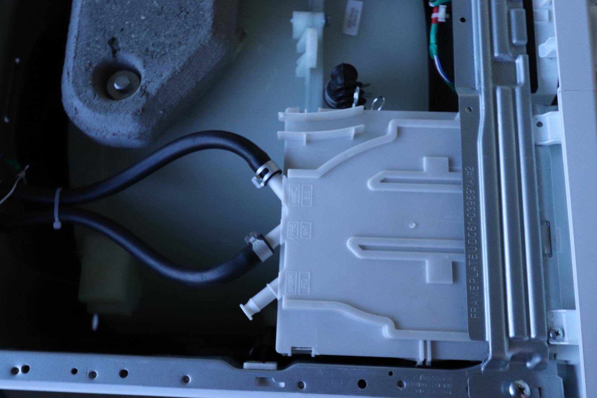

Il faut vérifier que vos durites (tuyaux en plastique) ne sont pas obstruées ou bouchées. Les durites à contrôler relient l'électrovanne et le bac à produit.
4 Vérifiez les durites du lave-linge

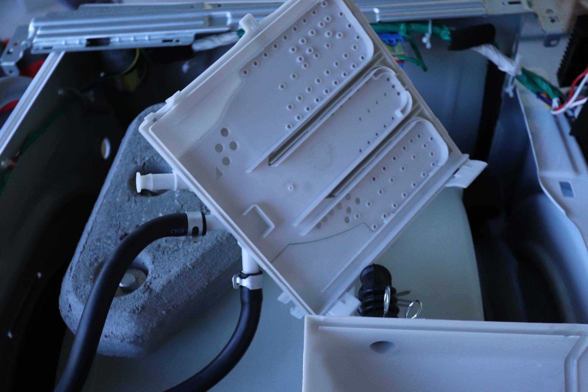

Les lave-linge à chargement frontal - par le hublot - ont un répartiteur d'eau, placé au-dessus du tiroir à produits, qui verse de l'eau sur la lessive ou l'assouplissant. Il peut être amené à se boucher partiellement ou complètement et empêcher le passage des produits.

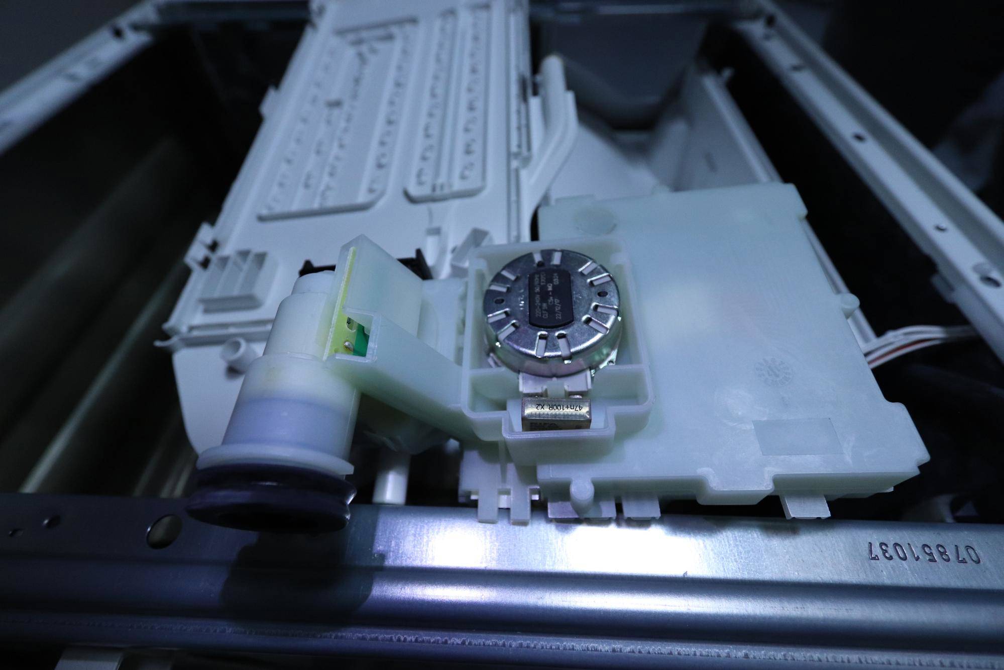

Sur les lave-linge à chargement par le dessus ou sur certains modèles de lave-linge à hublot, le répartiteur peut-être associé à un moteur qui oriente l'eau vers un des bacs en fonction du programme choisi. Il est donc possible de tester le fonctionnement du moteur :
Le multimètre doit afficher une valeur numérique ou émettre un "bip". S'il affiche "1" ou "OL", la pièce est défaillante et il faut la remplacer.
