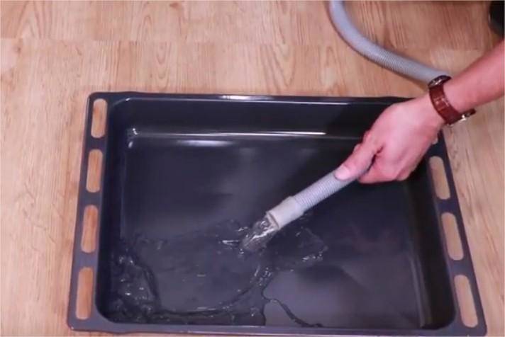

Si vous avez de l'eau à l'intérieur de la cuve, cela signifie que de votre lave-linge ne vidange pas. Munissez-vous d'un récipient pour recevoir et l'eau et d'une serpillière pour les éventuelles éclaboussures :
1 Videz l'eau de la cuve

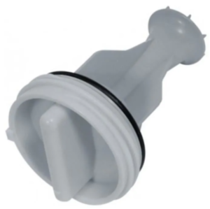

Cet élément permet d'éviter que des résidus ne viennent obstruer la pompe de vidange, il est important que le filtre reste propre.
Vérifiez aussi la rotation de la turbine : faites-la tourner pour voir si elle n'est pas bloquée. Elle tourne généralement par à-coups (saccades).
2 Vérifiez le filtre de vidange
