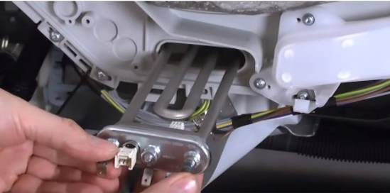

  • Si vous constatez que le tambour est bloqué, il faudra enlever la résistance qui se trouve sous la cuve en veillant à débrancher tous les câbles et les connecteurs. Ensuite avec un objet long et fin, insérez-le dans le compartiment de la résistance et retirez le corps étranger s'il y en a un.

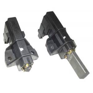

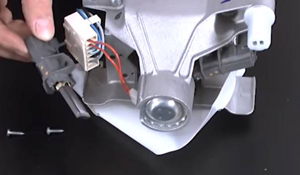

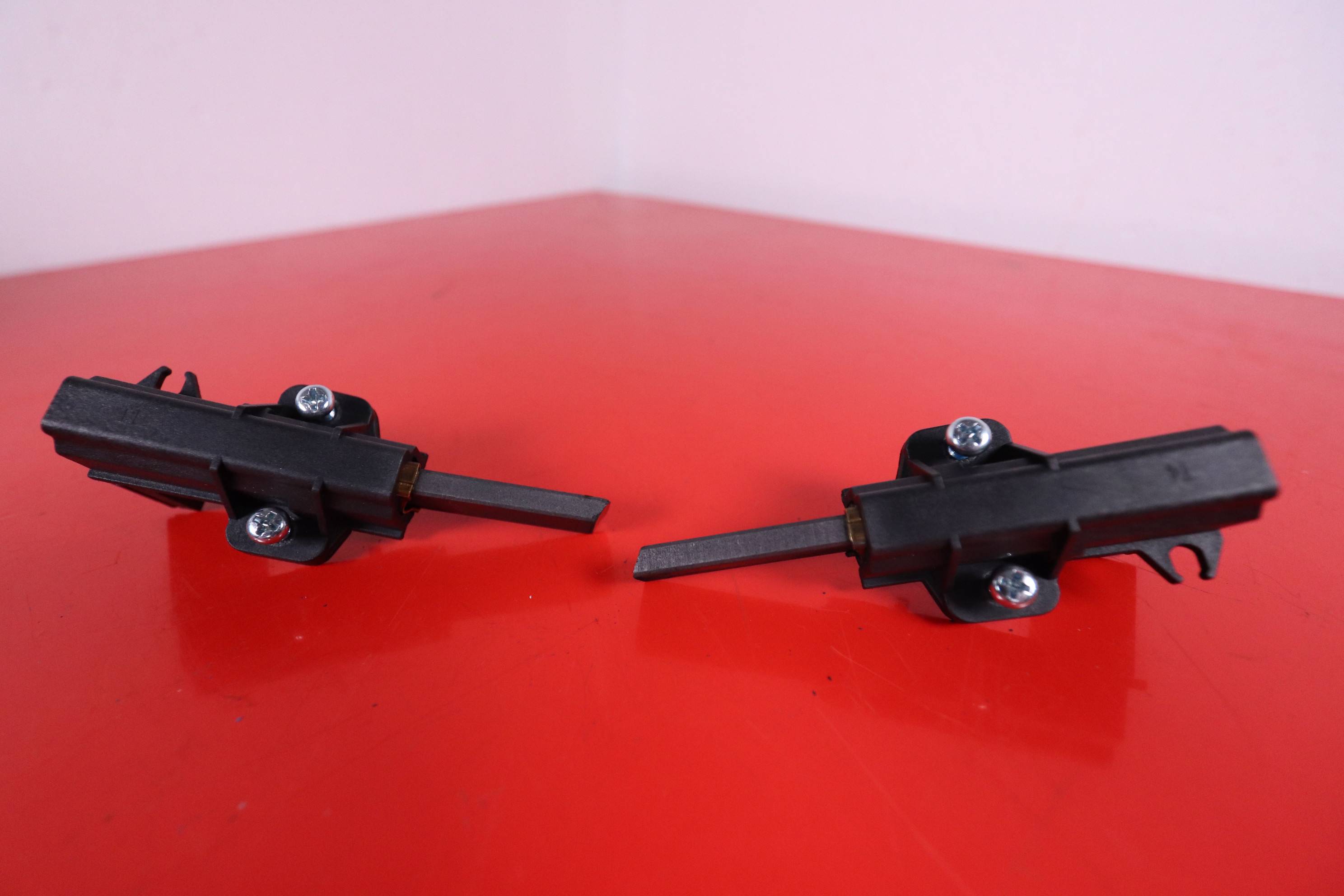

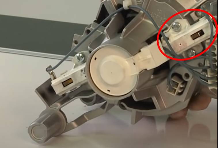

Il est possible que la panne vienne des charbons du moteur. Ils servent à transmettre l'énergie électrique sur le rotor du moteur et se trouvent de chaque côté du moteur. Ils doivent être remplacés s’ils sont déformés, cassés ou s’ils mesurent moins d'un centimètre.

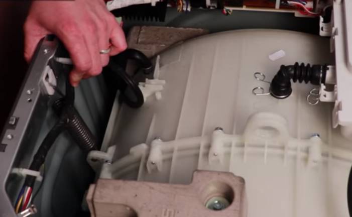

  • Enlevez les panneaux latéraux ou le panneau arrière du lave-linge selon le type de modèle. Le moteur se situe sous la cuve, débranchez-le et enlevez les câbles d'alimentation
  • Contrôlez les charbons visuellement : s'ils font moins d'un centimètre, changez-les par paire. Si vous voyez une usure inégale, il est possible que le collecteur moteur soit abîmé et qu'il faille changer le moteur complet.

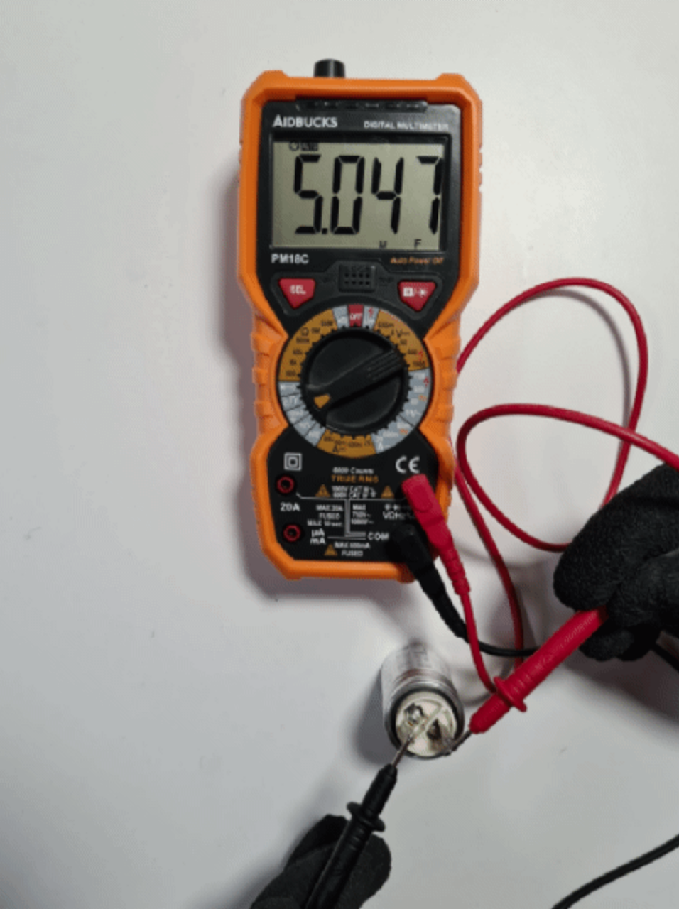

Sur des modèles de lave-linge plus anciens, il se peut que vous ayez un condensateur et non des charbons moteur. Cette pièce de forme cylindrique permettra simplement le démarrage du moteur.
  • Déchargez le condensateur en mettant en contact ses deux cosses à l'aide d'un tournevis isolé. Relevez la valeur du condensateur qui est inscrite dessus, en micro-farad.
  • Calibrez votre multimètre sur 100 mF, puis mettez les pointes de touches sur les cosses du condensateur. Si vous trouvez une valeur proche de la valeur indiquée sur le condensateur alors il est fonctionnel, sinon il faut le changer.

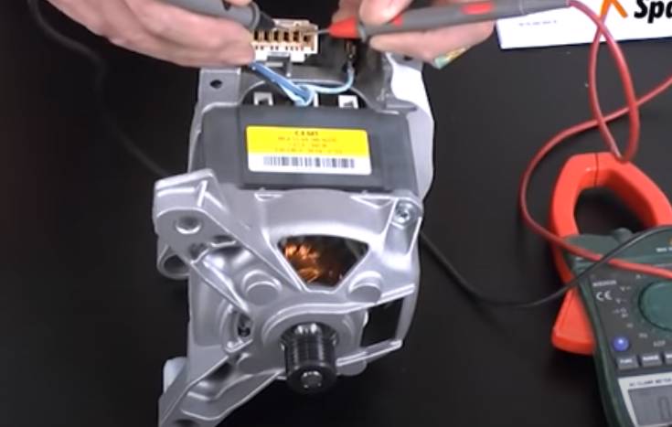

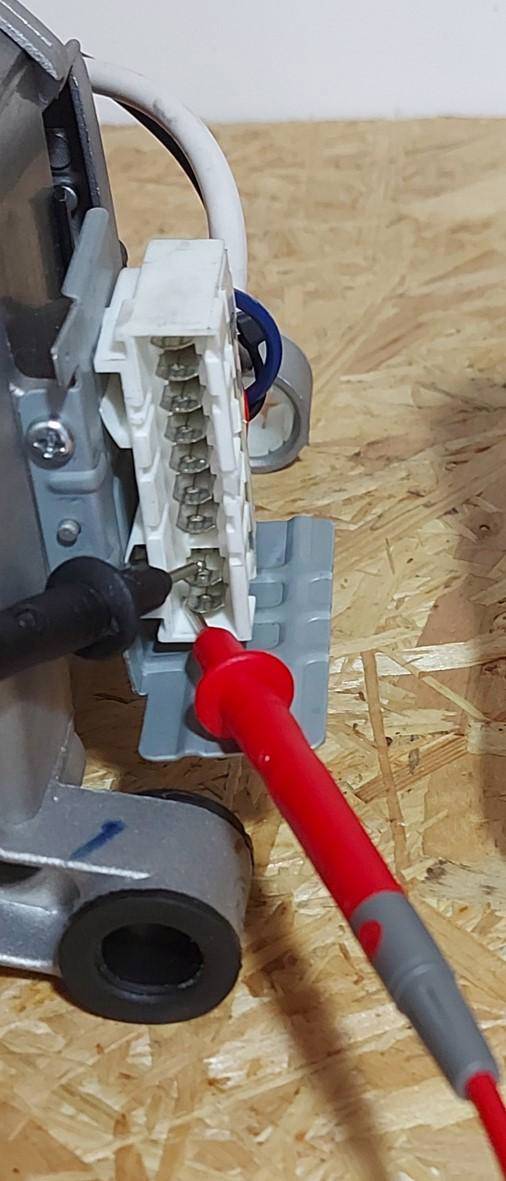

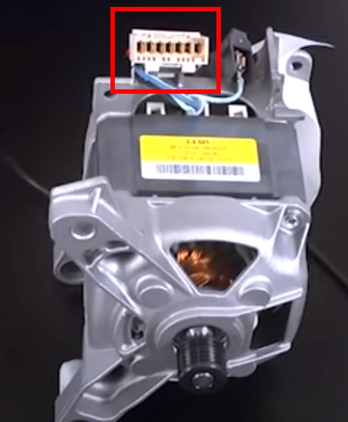

Pour tester le moteur de votre lave-linge, le principe est de tester les enroulements du moteur par paire :
  • Réglez le multimètre sur 200 ohms
  • Débranchez le connecteur du moteur
  • Mettez les pointes de touche du multimètre sur deux bornes du connecteur. Vous pouvez remonter les deux pointes pour tester les deux du dessus : tant que le multimètre affiche une valeur, même très faible, le moteur est en bon état.
Il existe trois types de moteur, les détails du test diffèrent un peu :
  • Pour le moteur universel, il faut placer les touches du multimètre sur les cosses des enroulements, des charbons moteur et sur celles du tachymètre. Si une valeur s'affiche, alors le moteur est fonctionnel. Sinon, il faudra soit remplacer le moteur, soit le tachymètre qui permet de mesurer la vitesse de rotation de tambour.
  • Pour le moteur de type induction, si vous trouvez une valeur de 5 ohms sur les bornes des deux enroulements, alors le moteur est fonctionnel.
  • Pour le moteur asynchrone équipé d'un condensateur, mesurez chaque enroulement sur les cosses du moteur. Si une valeur s'affiche, le moteur est fonctionnel.

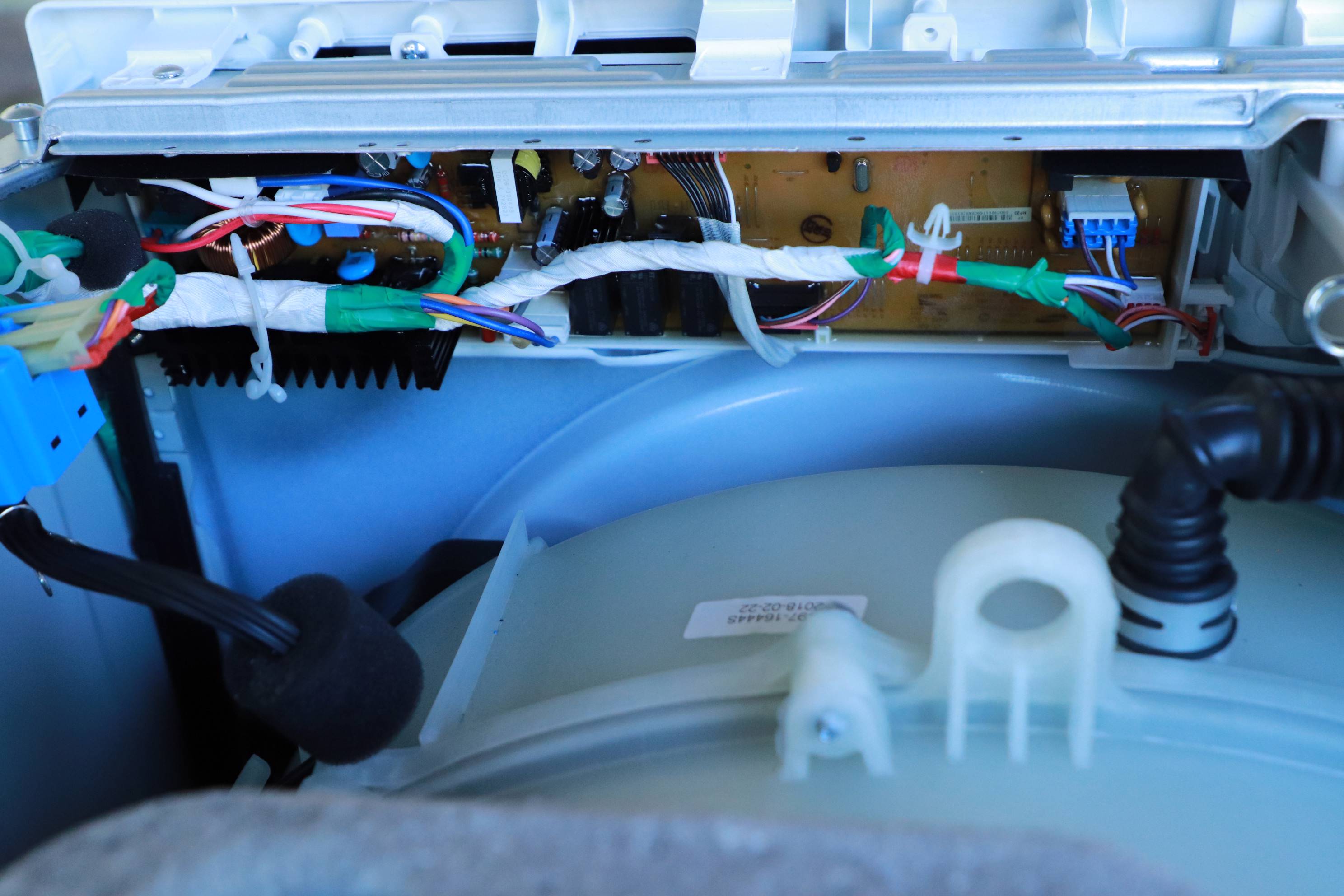

7 Testez la carte électronique
Si aucun de vos composants n'est défectueux, cela peut provenir d'une information mal transmise par la carte électronique.
  • Réglez votre multimètre sur 600 volts alternatifs.
  • Derrière le panneau de commande du lave-linge, repérez les fils blancs et noirs qui partent du filtre antiparasite, qui se trouve à l'entrée du secteur. Il permet de réduire les perturbations radioélectriques.
  • Placez les pointes de touche du multimètre sur les deux fils avec la carte en sous-tension. Si un OL ou un 1 s'affiche, alors la carte est défectueuse et devra être remplacée, sinon il suffira de changer la filerie.
