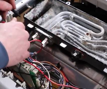

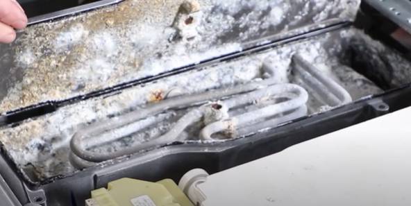

Présente sur toutes les lavantes séchantes, la batterie de chauffe va permettre le séchage des vêtements. Pour accéder à cette pièce, il faudra démonter entièrement votre appareil. La batterie se trouve en général au-dessus du lave-linge.
Comment changer la résistance de séchage sur un lave-linge séchant ?
TUTO1 Nettoyez la batterie chauffante

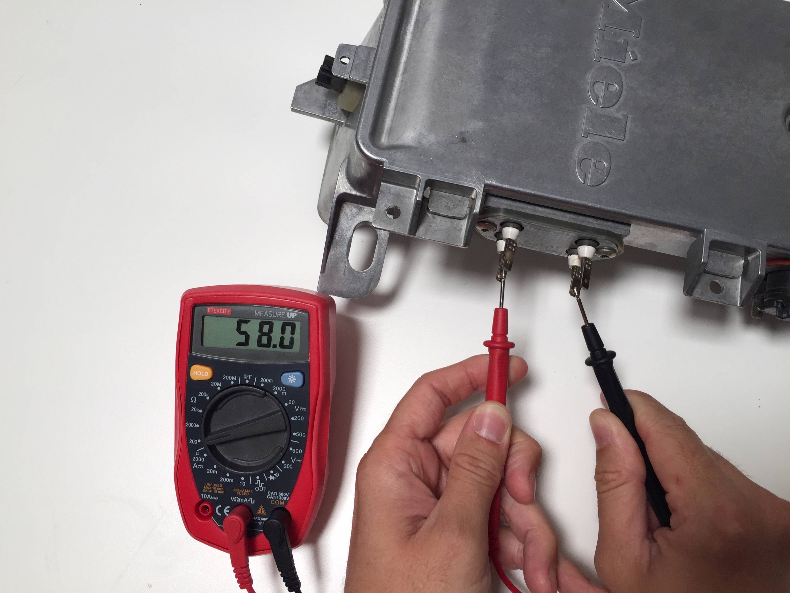

Si la résistance est défectueuse, elle ne séchera pas correctement le linge, il est donc nécessaire de la tester avec un multimètre. Elle se trouve au-dessus du lave-linge.
TUTO2 Testez la résistance du lave-linge séchant

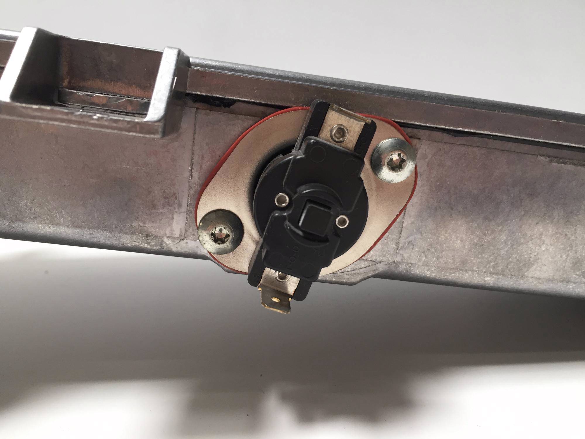

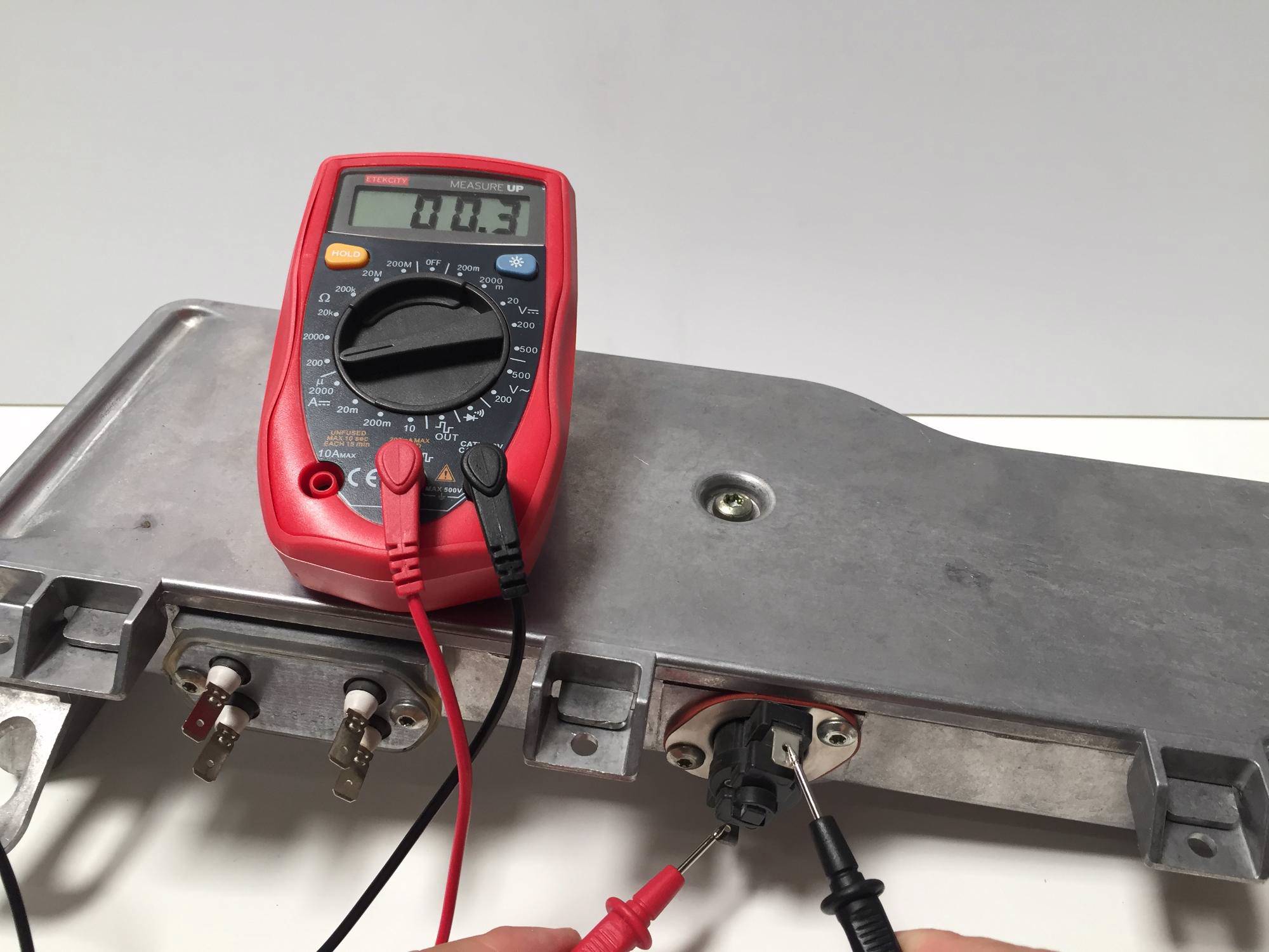

Il faudra tester la sécurité thermique de la machine lavante-séchante à l'aide d'un multimètre. Lorsqu'il y a une surchauffe, la sécurité va couper le chauffage. Les bornes de la résistance se trouvent juste à côté de celles de la résistance.
3 Testez la sécurité thermique

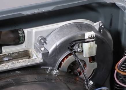

La lavante-séchante est munie d'un ventilateur de séchage dont il faudra également vérifier son fonctionnement.
4 Vérifiez le ventilateur de séchage
