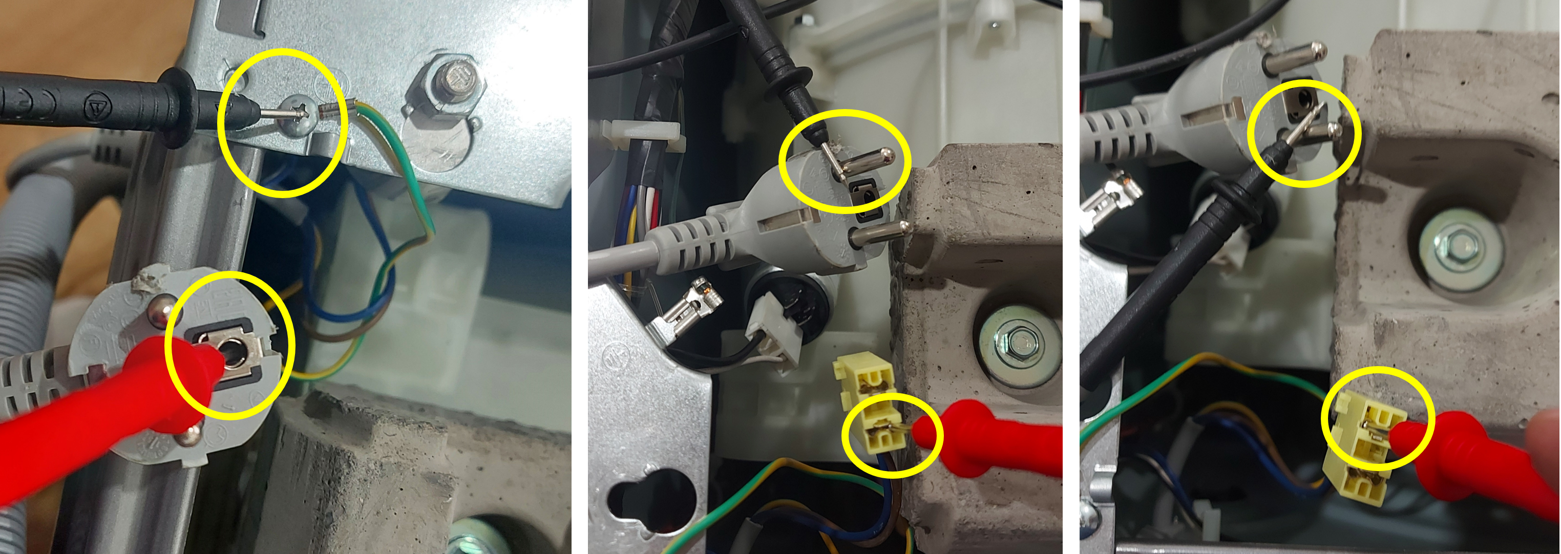

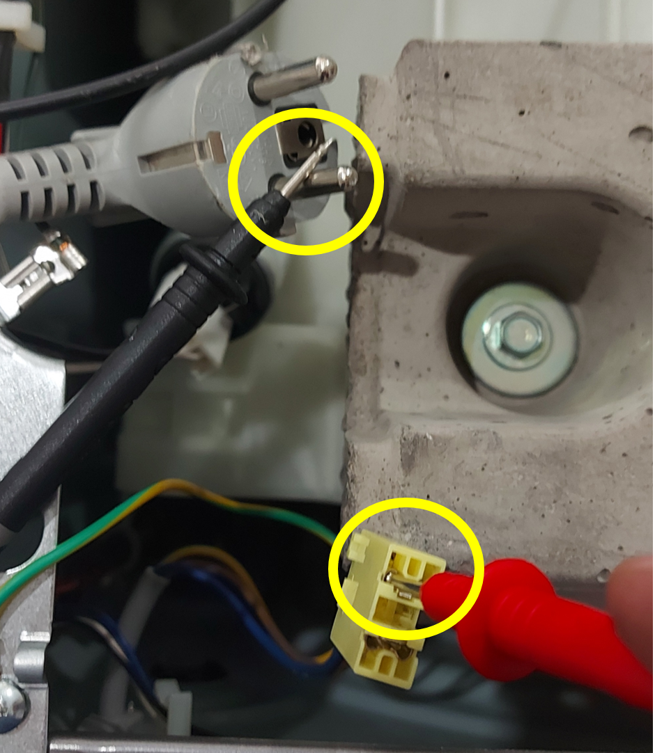

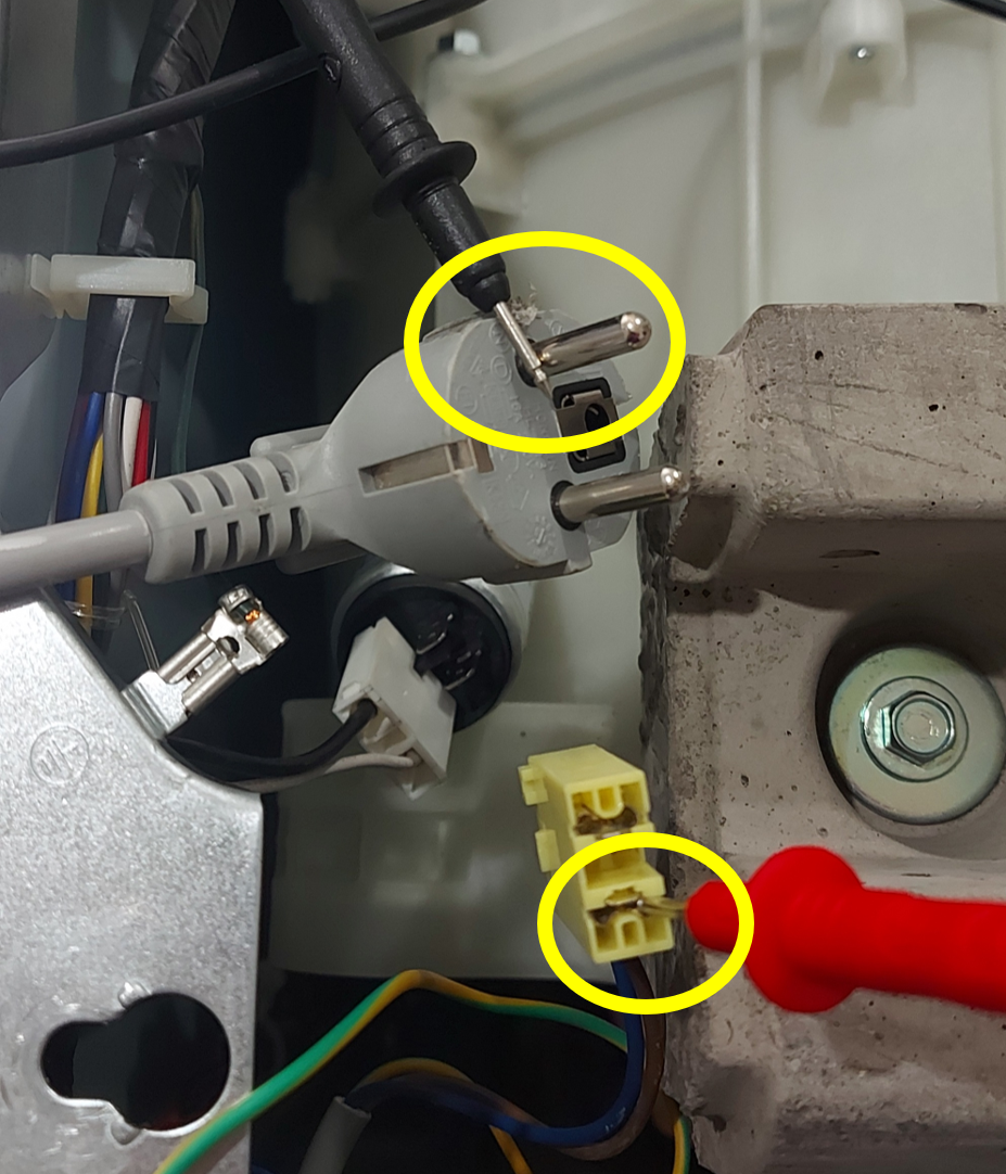

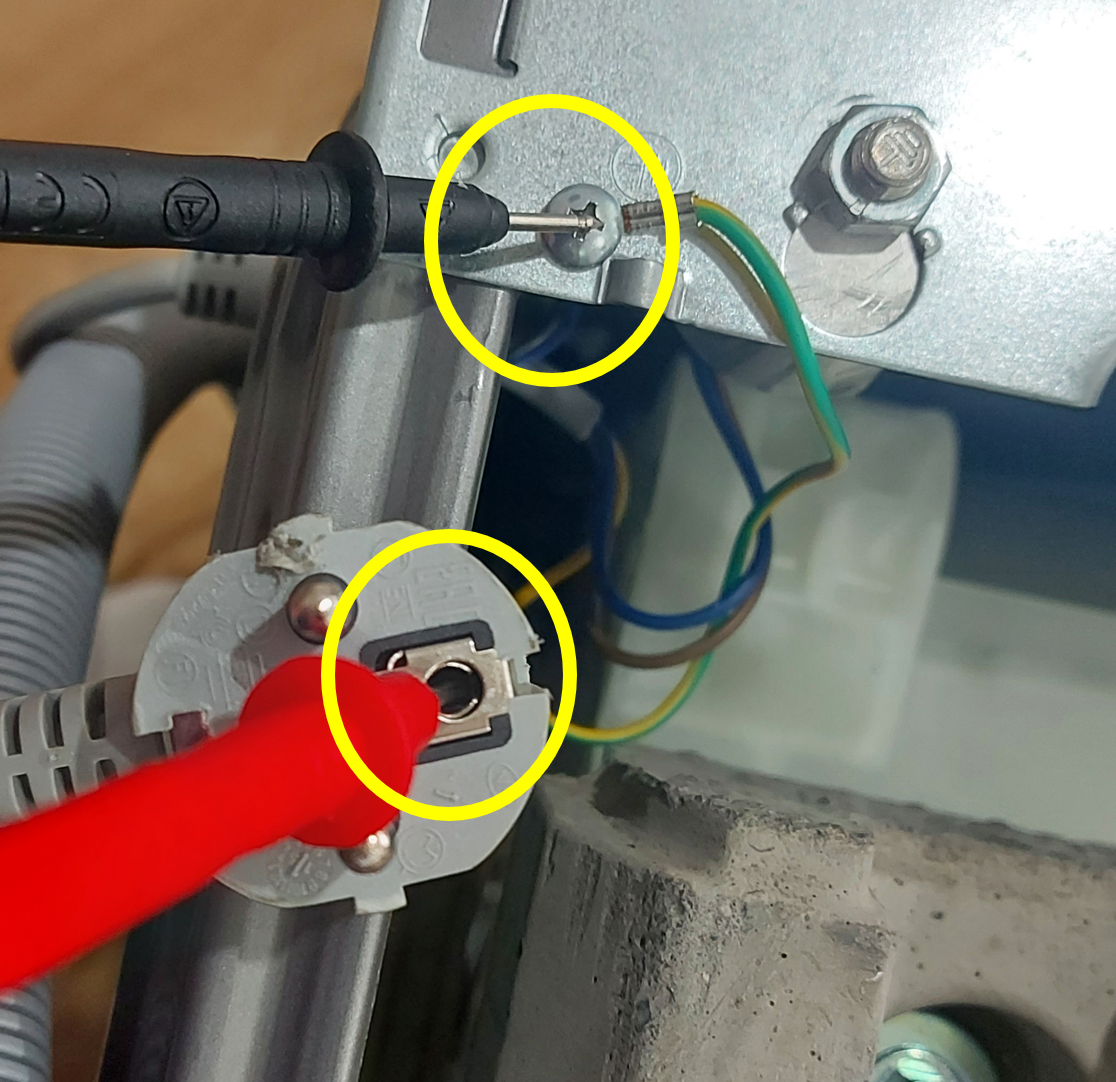

2 Testez le cordon d'alimentation
Il faudra vérifier l'alimentation de l'appareil, et plus particulièrement le cordon. S'il n'a pas de défauts apparents, le câble peut être endommagé à l'intérieur de la gaine. Vous pouvez effectuer tests différents pour tester l'alimentation :
  • Réglez votre multimètre sur le mode continuité.
  • Pour tester la continuité du fil "terre" du cordon : placez une pointe de votre multimètre dans le trou de la prise et l'autre pointe sur une partie dénudée du fil jaune et vert.
  • Pour tester les deux autres fils présents dans le cordon (souvent un bleu et l'autre marron) :
    • Positionnez une pointe du multimètre sur une fiche de la prise, puis l'autre pointe au bout d'un des fils sortant du cordon.
    • Veillez à bien placer la pointe sur la partie métallique de la cosse : n'hésitez pas à déplacer légèrement la protection en plastique.
    • Si votre multimètre n'émet pas de signal sonore ou n'affiche pas de valeur, gardez la pointe du multimètre sur la fiche puis positionnez l'autre pointe sur l'autre cosse.
  • Effectuez le même test pour l'autre fiche et l'autre fil. Vérifiez que le multimètre affiche une valeur ou émet un "bip".
S'il n'y a pas de signal sonore, alors il faudra remplacer le cordon.

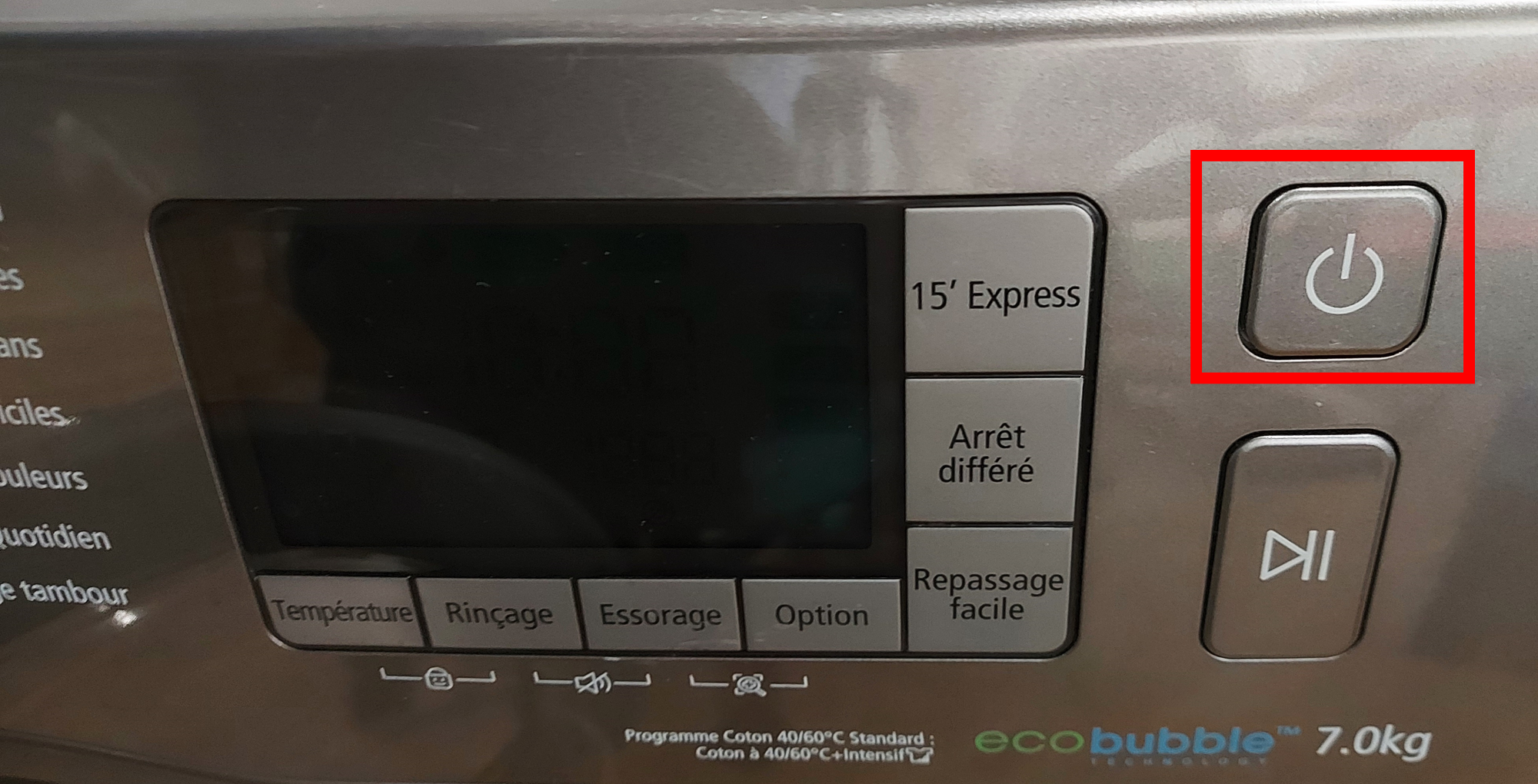

3 Vérifiez l'interrupteur
Votre lave-linge est probablement équipe d'un bouton marche/arrêt, situé sur le bandeau. Il est possible que cet interrupteur soit défectueux. Pour y accéder, il faut démonter le bandeau de commande sur la façade avant de l'appareil.
  • Réglez votre multimètre sur le mode continuité ou le plus petit calibre du mode ohmmètre.
  • Retirez les connecteurs qui sont branchés sur l'interrupteur et placez les pointes de mesure sur les bornes.
  • Appuyez sur l'interrupteur : une continuité doit se créer et votre multimètre doit émettre un "bip", ou afficher une valeur variable. Si ce n'est pas le cas, votre interrupteur est défectueux

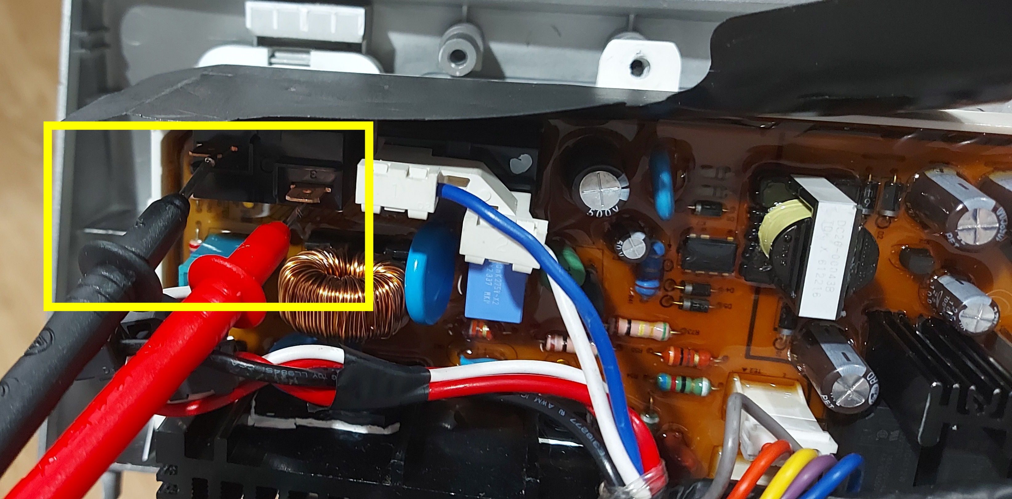

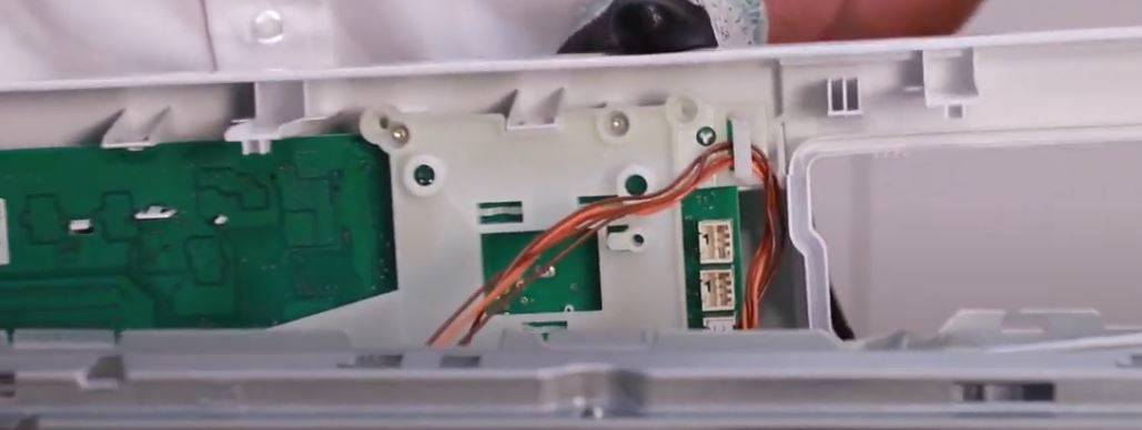

4 Vérifiez la carte électronique
Si l'alimentation ou le cordon de votre appareil ne posent pas de problème, il faut vérifier la carte électronique. Les lave-linge sont généralement équipés de deux cartes électroniques : la carte de commande et la carte de puissance. Dans la plupart des cas, c'est la carte de puissance qui est défectueuse.
Elle doit être remplacée si elle est alimentée en 230 Volts et que votre machine ne s'allume pas. Elle se trouve derrière le panneau de commande.
  • Réglez votre multimètre sur courant alternatif et sélectionnez le calibre le plus grand.
  • Placez les pointes de touche du multimètre sur les cosses qui alimentent la carte électronique.
  • Si le courant n'arrive pas sur la carte électronique, alors il faudra remplacer la filerie. Si le courant passe, alors c'est la carte qui a un défaut et elle devra être remplacée.

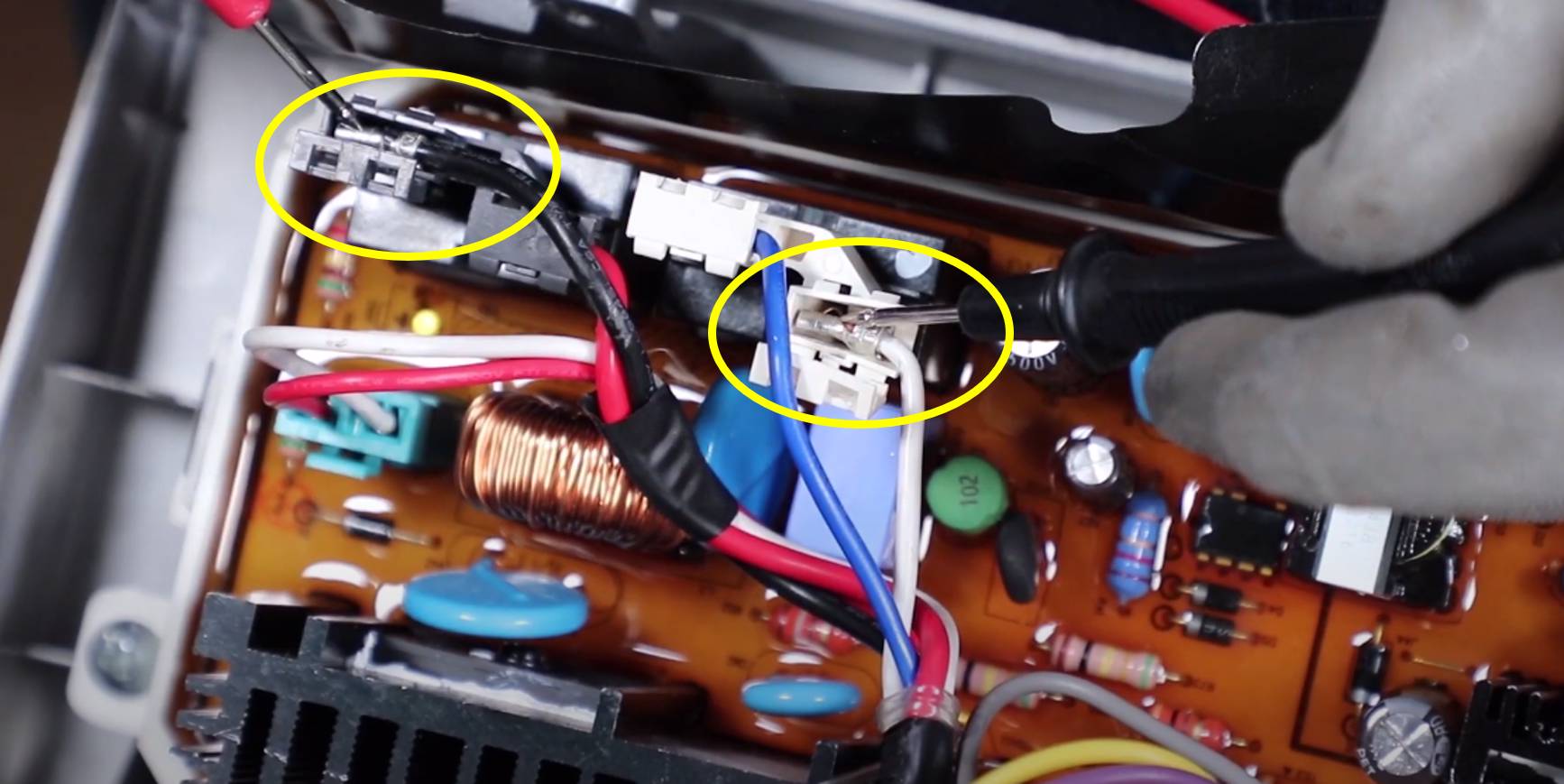

5 Testez la carte de puissance
Il faut maintenant vérifier la carte électronique. Les lave-linge sont généralement équipés de deux cartes électroniques :
  • Une carte de commande (avec les boutons et l'écran)
  • Une carte de puissance : elle peut se situer à différents endroits autour de l'ensemble cuve-tambour, mais elle peut être aussi fixée ou couplée à la carte de commande.
Elle est à remplacer si elle est alimentée, mais que votre machine ne s'allume pas. Pour accéder à la carte de puissance, il faut démonter le panneau de commande.
  • Rebranchez votre appareil. Ce test s'effectue sous tension : portez des gants isolants et veillez à ne pas toucher les parties métalliques.
  • Repérez les fils d'alimentation de la carte (souvent rouge, noir ou blanc).
  • Réglez votre multimètre sur 20 volts en continu, puis placez les pointes de touche sur les sorties de tension de la carte.
  • Si vous ne trouvez pas une valeur comprise entre 5 et 12 volts, alors il faudra remplacer la carte électronique.
