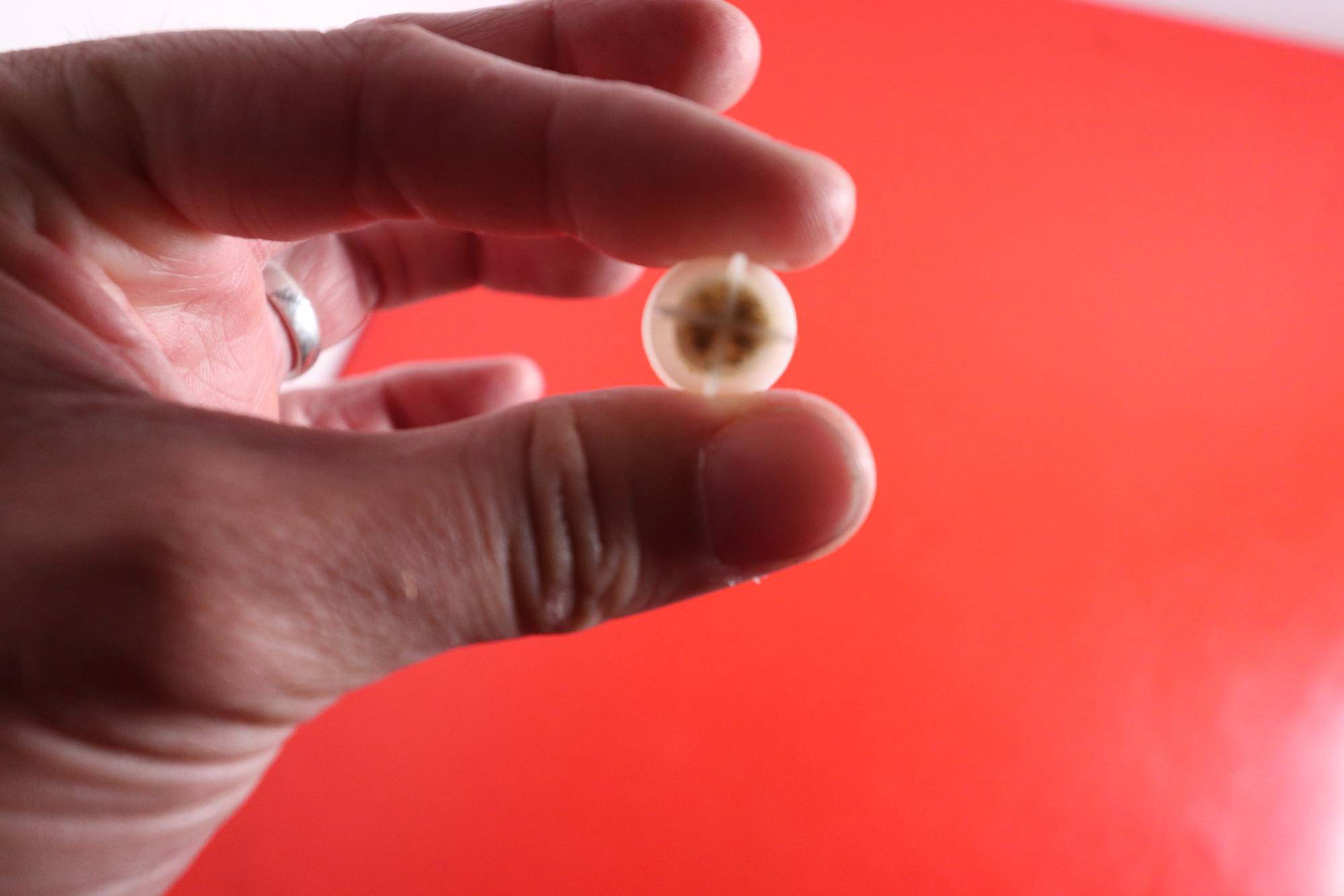

2 Nettoyez le filtre à l'entrée de l'électrovanne
Fermez le robinet, dévissez le tuyau d'arrivée d'eau puis repérez le petit filtre placé dans l'entrée de l'électrovanne. Retirez les dépôts sans déformer la grille. Un filtre très entartré ou chargé de particules réduit le débit et peut provoquer un remplissage trop lent ou un code erreur.

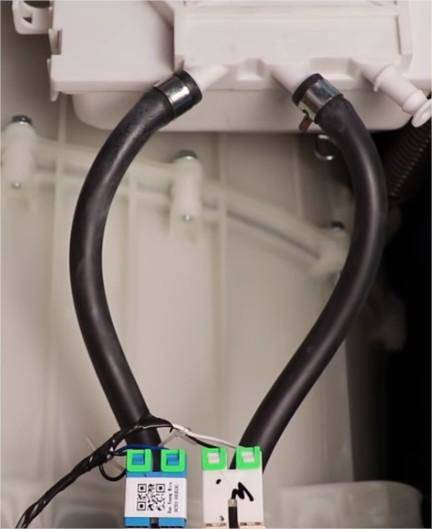

4 Vérifiez les durites du lave-linge
Il faut vérifier que vos durites (tuyaux en plastique) ne sont pas obstruées ou bouchées. Les durites à contrôler relient l'électrovanne et le bac à produit.
  • Déplacez les colliers de serrage le long de la durite, vous pouvez vous aider d'une pince pour les desserrer.
  • Vérifiez visuellement que vos durites ne sont pas bouchées ou abîmées.
  • Nettoyez-les si elles sont entartrées ou obstruées.

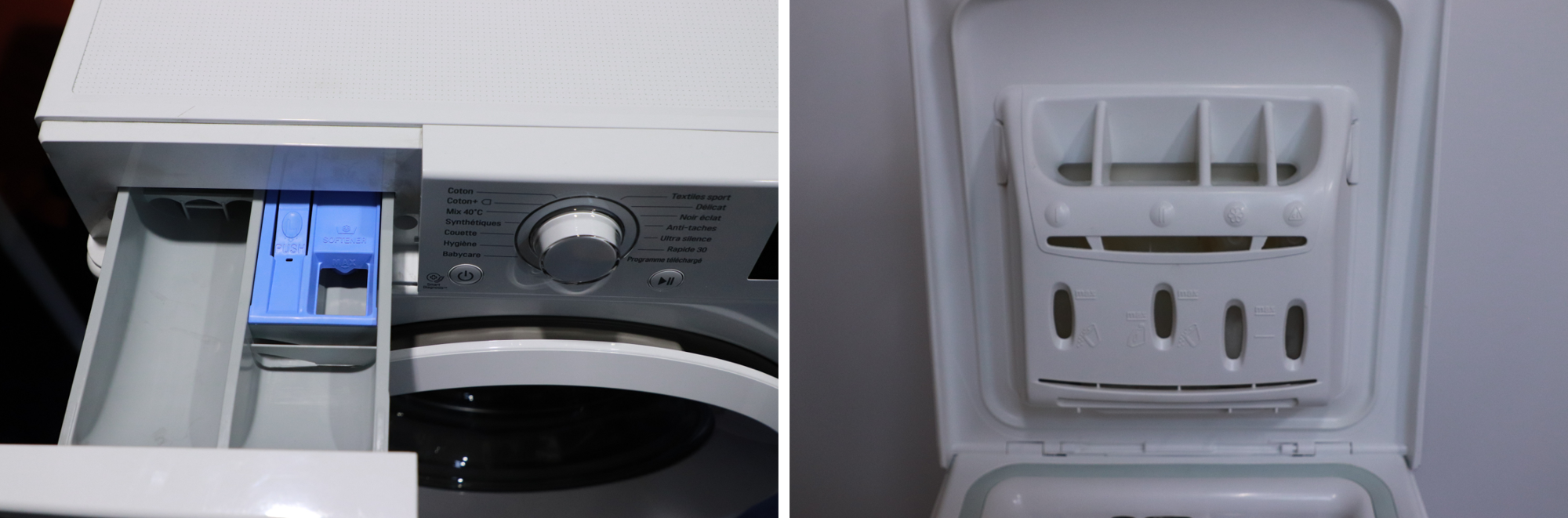

5 Nettoyez le bac à produits du lave-linge
Comment nettoyer la boîte à produit de votre machine à laver
Avec le temps, il se peut que la boîte à produits se bouche avec les produits lessiviels, qu'il se forme bouchon de lessive en poudre durci qui empêcherait l'eau de passer.
  • Sortez la boîte à produits et assurez-vous que rien n'obstrue le passage de l'eau à l'intérieur.
  • Sur les modèles à chargement frontal, vérifiez que vous n'avez pas de bouchon formé à l'intérieur, c'est-à-dire au fond du tiroir de la boîte à produits.
  • Nettoyez le bac si besoin ou remplacez-le s'il est en mauvais état.

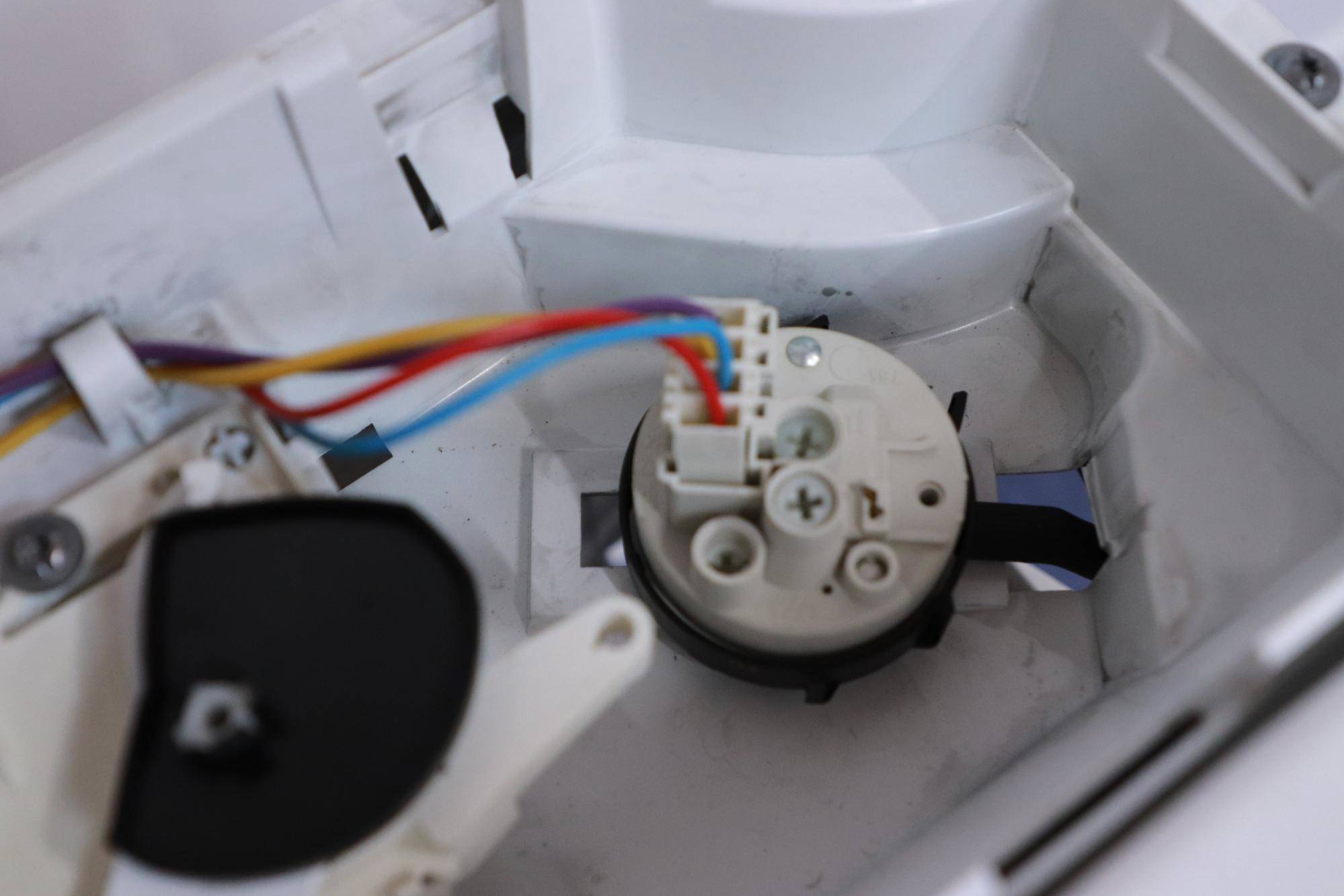

Pour contrôler le bon fonctionnement du pressostat :
  • Retirez la durite par où l'air arrive
  • Soufflez à l'intérieur du pressostat : vous devez pouvoir entendre un "clic" de la bille ou de la membrane.
  • Remplacez-le si vous n'entendez rien ou si vous avez besoin de souffler fort pour entendre le bruit.
Attention, les pressostats analogiques, composés d'une carte électronique, ne peuvent pas être contrôlés de cette manière. Ce test fonctionne avec les pressostats à bille, ou dits "contact à membrane" et "contact à bille".
