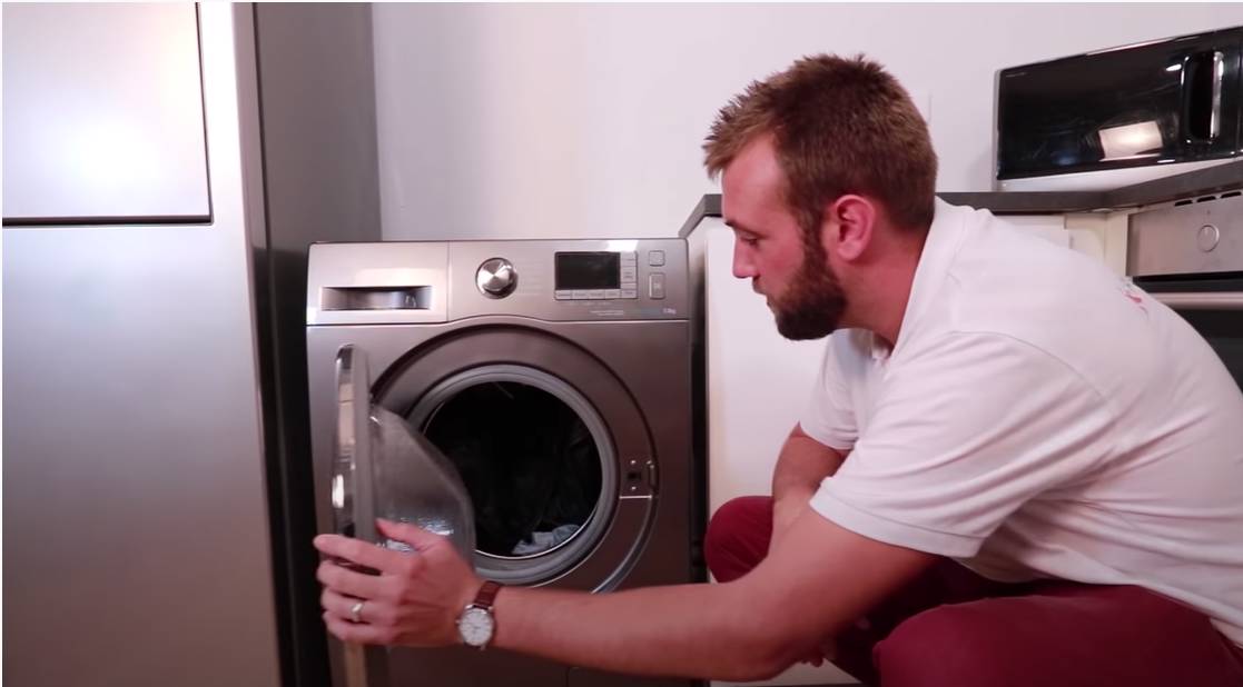

Une fois tous les cycles terminés et le linge retiré, il restera toujours un peu d'eau dans le fond de la cuve ou du tambour de votre lave-linge. C'est pourquoi il est recommandé de laisser la porte de votre lave-linge ouverte après chaque cycle pour éviter le développement des mauvaises odeurs et la remontée d'odeurs de canalisations.
1 Aérez votre lave-linge

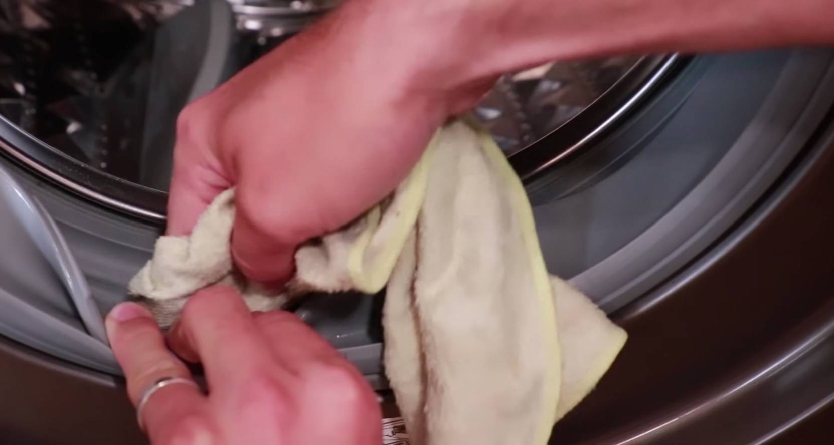

À force d’utilisation, des résidus bleuâtres ou verdâtres peuvent se former sur le joint de porte de votre lave-linge. Pour nettoyer ces résidus, nettoyez votre joint de porte à l’aide d’un chiffon propre ou une éponge imbibée de produits d’entretien, comme du vinaigre.
Sur les lave-linge frontaux, à hublot, le joint de votre hublot est creux : il faudra alors bien le nettoyer à l'intérieur pour retirer toute odeur.

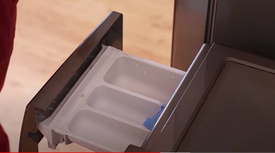

Avec le temps, les restes de lessive qui se trouvent dans le bac à produits peuvent encrasser le lave-linge et provoquer de mauvaises odeurs. Nettoyez donc votre bac à produit avec de l’eau chaude et une éponge, éventuellement imbibée de vinaigre.
Comment nettoyer ou remplacer la boîte à produit d'un lave-linge ?
TUTO3 Nettoyez le bac à produits

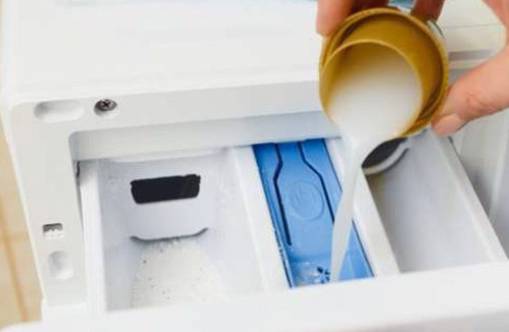

Votre problème peut être créé par un surplus de produits lessiviels. En effet, si vous mettez trop de lessive pour vos lavages, des résidus de produits peuvent boucher le bac à produits et sentir mauvais.
TUTO5 Diminuez la quantité de lessive

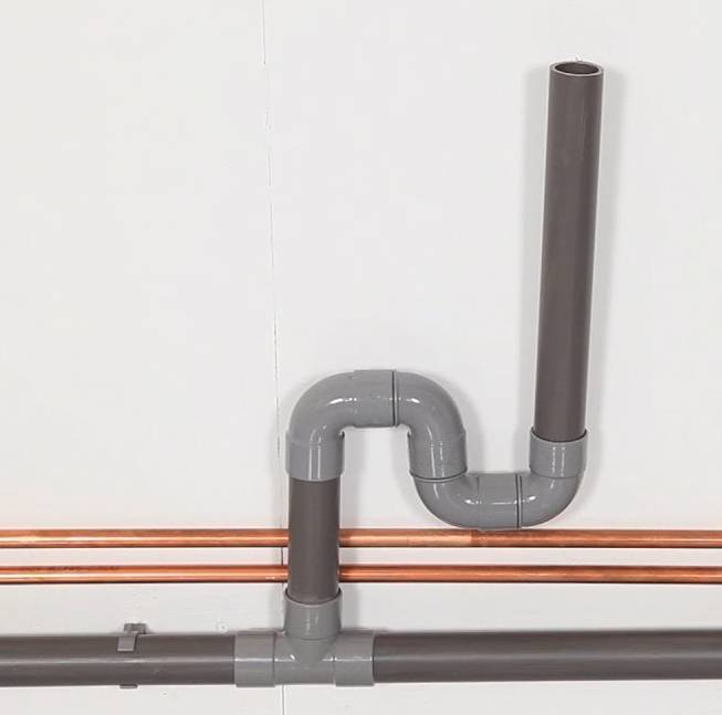

L'évacuation des eaux peut être une source de mauvaises odeurs lorsque votre tuyau d’évacuation des eaux usées est obstrué par des résidus pendant une longue période.
Nettoyez votre tuyau d'évacuation avec du vinaigre blanc ou un produit d'entretien.
7 Vérifiez votre évacuation des eaux usées
