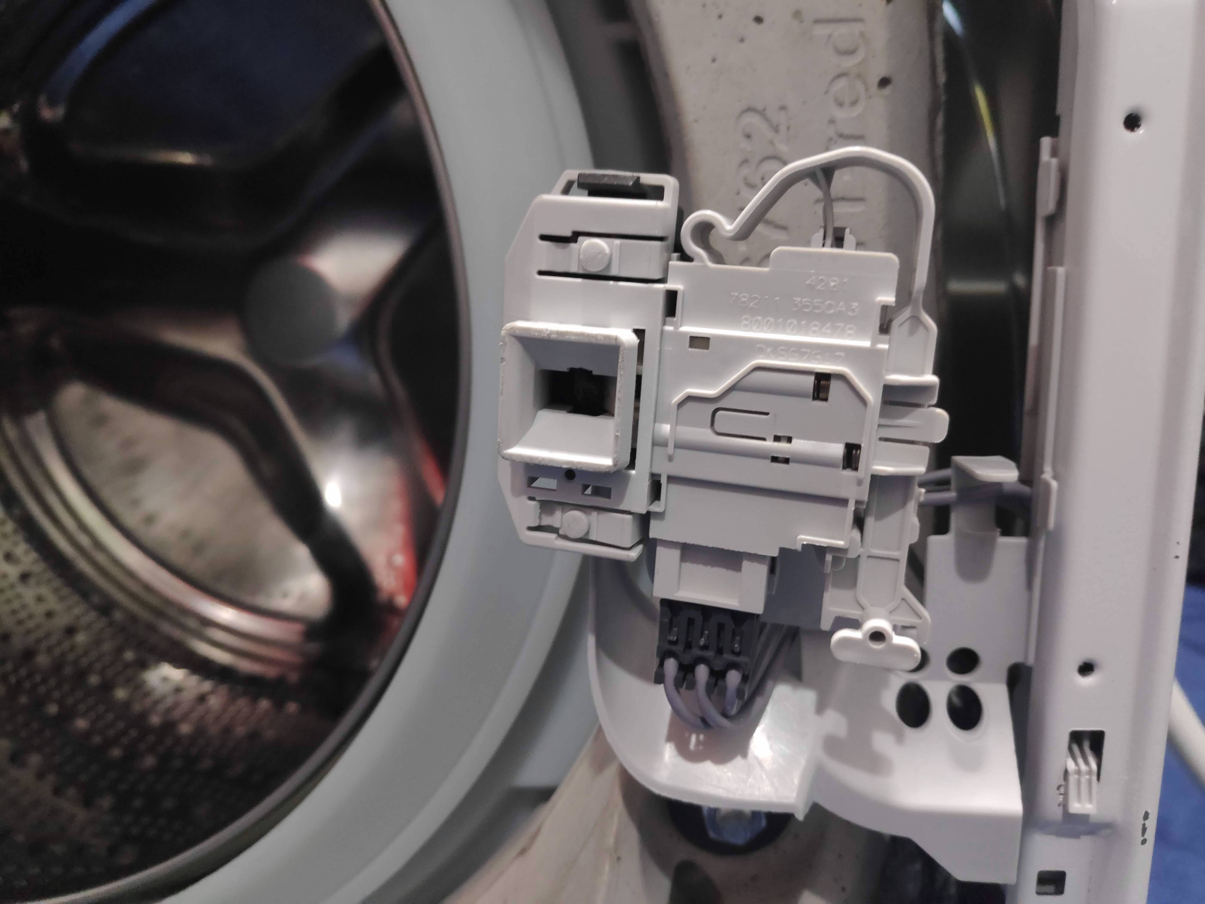

5 Testez la serrure de porte du lave-linge
La serrure de porte qui donne l’autorisation pour démarrer le programme : si le hublot est mal fermé le programme ne démarrera pas.
  • Sur la plupart des modèles, en démarrant un programme au début du cycle un "clac" se fait entendre ce qui signifie que la serrure a bien été verrouillée.
  • Sur un lave-linge "top" à chargement par le dessus, il y a un portillon intermédiaire équipé d'un interrupteur de sécurité. Si ce portillon n'est pas fermé ou si l'interrupteur est défectueux, le programme ne démarrera pas et il faudra changer cette pièce.
Il faudra tester la serrure avec un multimètre réglé sur le mode continuité. Les modalités du test diffèrent selon le type de serrure de lave-linge, le principe étant de mesurer la continuité sur les connecteurs de la pièce avec la serrure en position fermée puis ouverte. Vous devez constater un changement d'état sur le multimètre.
