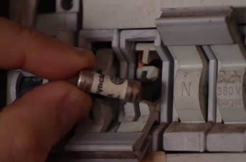

Je vérifie si le fusible ou le disjoncteur n’est pas défectueux. Avant toute intervention sur le tableau électrique, je coupe le courant sur le disjoncteur central.
Sur la plupart des fusibles, il y a une pastille qui devient rouge lorsque le fusible est grillé.
Si il n’y pas cette pastille, je fais un contrôle avec un multimètre.
tester fusible multimètre!
Si l'écran de l’appareil de mesure affiche la valeur 0 ou s’il émet un son, alors le fusible est en bon état.
Si l'écran de l’appareil affiche la valeur 1 ou s’il n'émet aucun son, alors le fusible doit être remplacé
Veuillez sélectionner une réponse parmi celles ci-dessous
Je répare:
Changez le fusible défectueux.
Pour le remplacement du fusible:
Ouvrez le capot du tableau électrique et coupez le courant au niveau du disjoncteur central.
Basculez ensuite le support qui contient le fusible hors d’usage.
Enfin, retirez le fusible, changez-le et refermez le porte-cartouche.
Il est primordial de remplacer le fusible par un modèle avec le même ampérage.
remplacer fusible
Réenclenchez le disjoncteur, votre lave-vaisselle fonctionne !!

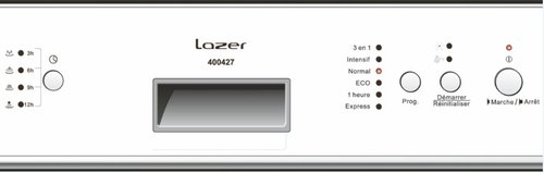

Votre Lave-vaisselle possède un programme (minuterie) ou bouton « départ différé ».
Si celui-ci est activé, il peut bloquer la mise en marche de votre équipement électroménager.
programmation lave-vaisselle
Je répare:
Positionnez le programmateur sur « Manuel » ou « Départ immédiat »

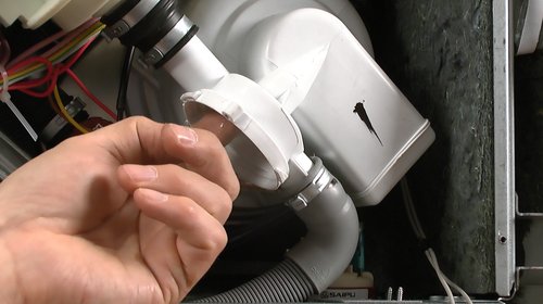

Je contrôle visuellement la pompe de vidange de mon lave-vaisselle.
pompe de vidange lave-vaisselle
Je répare:
Remplacez la pompe de vidange défectueuse de votre lave-vaisselle et remplacez la par une pièce électroménager d’origine compatible avec la référence de votre appareil et recommandé par le constructeur. Vous avez besoin d’un tournevis et d’une clef torx pour effectuer cette opération.
Attention : Il est important de débrancher votre lave-vaisselle avant de remplacer la pompe de vidange.

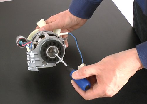

Je contrôle la pompe de cyclage (appelé aussi moteur).
A l’aide d’un tournevis, je vérifie si la pompe de cyclage n’est pas grippée.(Rotation de l’hélice, voir si l’axe tourne)
axe moteur lave vaisselle
Je répare:
Démontez la pompe et nettoyer le corps de pompe. Si l’axe de la pompe ne tourne toujours pas, remplacer la pièce de lave-vaisselle défectueuse
nettoyer corps pompe lave-vaisselle

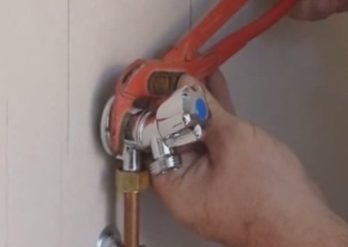

Je vérifie si le robinet d’arrivée d’eau est ouvert
Je répare:
Ouvrez le robinet d’arrivée d’eau !

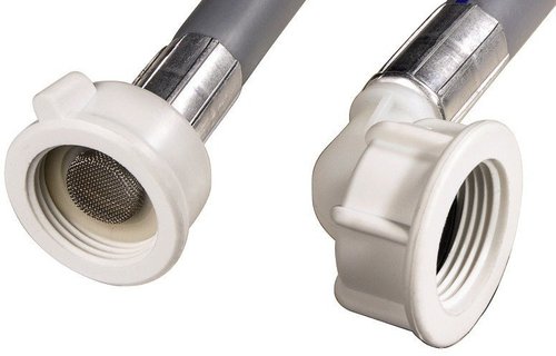

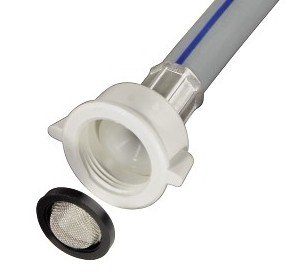

Je vérifie l’état de propreté des filtres tamis sur le tuyau d’alimentation du lave-vaisselle
Je répare:
Débouchez les filtres tamis avec du vinaigre blanc
filtre elctrovanne lave vaisselle
filtre tuyau lave-vaisselle
Avec Spareka votre lave-vaisselle est de nouveau en parfait état de fonctionnement !!
Vous trouverez sur notre site le filtre tamis qu'il vous faut!

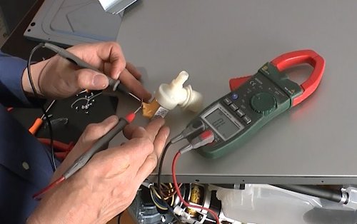

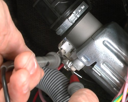

J’exécute un contrôle technique pour m’assurer du bon fonctionnement de l’électrovanne.
Le test s’effectue avec un cordon en le branchant en direct avec la pièce détachée ou à l’aide d’un appareil de mesure
test electrovanne lave-vaisselle
Je répare:
Remplacez l’électrovanne de votre lave-vaisselle
Avec Spareka, réparez en quelques minutes votre lave-vaisselle
Retrouvez votre électrovanne pour lave-vaisselle sur notre site internet.

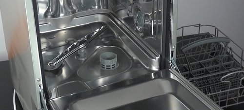

Je vérifie le niveau d’eau qu’il y a dans la cuve du lave-vaisselle
contrôle niveau eau lave-vaisselle

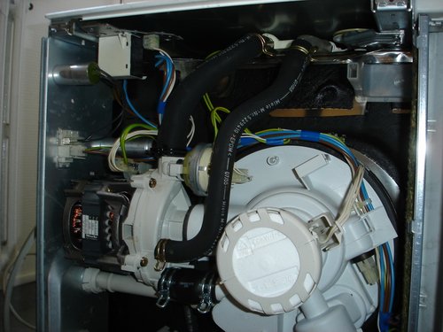

Nettoyez les durites de liaison entre la boîte à eau (répartiteur d’eau) et le bloc hydraulique.
durites boite a eau
durite lave vaisselle

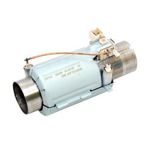

Pour que le chauffage de la machine s’enclenche, le niveau d’eau doit être correct. L’eau doit être au même niveau que le bouchon du pot à sel.
Je vérifie la résistance. Il existe 2 types de résistance: tube chauffant ou thermoplongeur.
thermoplongeur lave vaisselle
tube-chauffan lave vaisselle
Je réalise un test visuel. Vérifiez que les raccordements sont bien branchés ou non défectueuses (cosses fondues)
test resistance lave vaisselle
raccords resistance lave vaisselle
Je répare:
Il existe deux possibilités:
Si les cosses de la résistance sont défectueuses, remplacez la résistance.
Si les cosses du câble de raccordement sont en mauvais état, vous pouvez les remplacer
Le diagnostic c’est facile avec Spareka !
Retrouvez sur notre site toutes nos résistances de lave-vaisselle

Je vérifie la résistance de lave-vaisselle avec un appareil de mesure ou faire le test du cordon.
comment tester resistance
controle resistance lave vaisselle
Je répare:
Remplacez la résistance du lave-vaisselle.

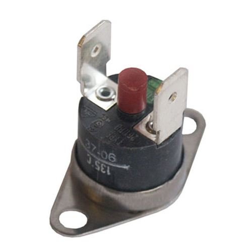

Je vérifie le klixon de sécurité (thermostat de sécurité) qui est fixé sur la cuve
klixon rearmable
Le klixon est réarmable, j’appuie sur le bouton pour le réarmer.
Je répare:
Mon lave-vaisselle fonctionne.
Ces thermostats servent de sécurité en cas de surchauffe, on les reconnaît facilement grâce à leur tige rouge, qui réarme le système lorsque l'on appuie dessus. Un léger déclic se fait entendre au réarmement.

Je fais un test technique du klixon avec un appareil de mesure
Je prends un appareil de mesure et je fais un test de continuité entre les deux cosses.
Je répare:
Remplacez le klixon de sécurité (thermostat de sécurité)

Je vérifie si le tuyau de vidange cannelé (de la pompe de vidange au raccordement de vidange de la maison) est percé ou collier desserré
tuyau alimentation lave vaisselle
Je répare:
Je remplace le tuyau de vidange du lave-vaisselle

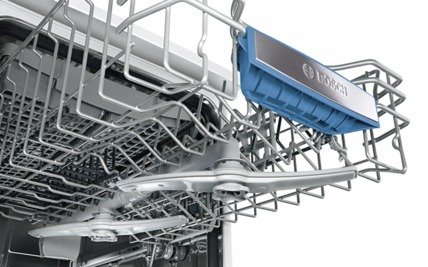

Je contrôle l’état des deux bras de cyclage (inférieur ou supérieur)
bras aspergeur lave vaisselle
bras cyclage inferieur
Je répare:
Remplacez le bras de cyclage défectueux du lave-vaisselle. Vous n’avez pas besoin d’outils pour changer cette pièce détachée.
Spareka, réparez c’est facile
Retrouvez votre bras de cyclage de lave-vaisselle sur notre site internet.

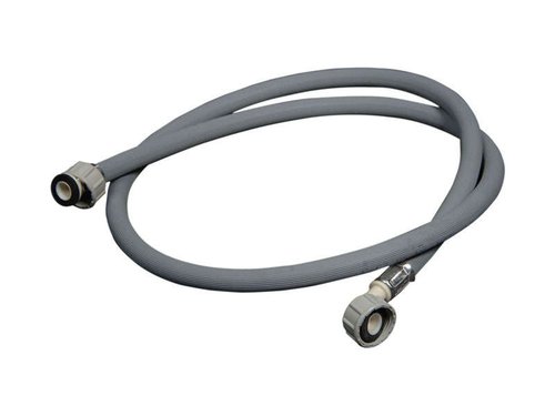

Je vérifie les joints des deux extrémités du tuyau d’arrivée d’eau.
tuyau d’arrivée d’eau lave-vaisselle
Je répare:
Changez le joint défectueux du tuyau d’arrivée d’eau.

Je vérifie l’état du tuyau d’arrivée d’eau.
tuyau eau lave vaisselle
Je répare:
Remplacez le tuyau d’arrivée d’eau du lave-vaisselle
Spareka, le site d'e-commerce qui vous aide à réparer !
Retrouvez notre sélection de tuyau d’arrivée d’eau de lave-vaisselle sur notre site Internet.

Je vérifie l’état du robinet d’arrivée d’eau
Je répare:
Remplacez le robinet d’arrivée d’eau du lave-vaisselle à l’aide d’une clef à molette.
robinet arrivee eau
robinet lave vaisselle

Vérifiez la propreté du filtre de vidange:
filtre lave vaisselle
filtre vidange
Je répare:
Nettoyez le filtre de vidange de votre lave-vaisselle
nettoyer filtre vidange

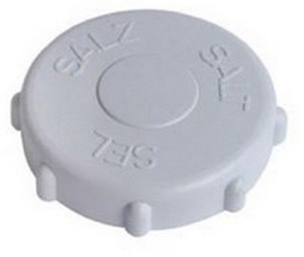

A la fin du cycle de lavage, vous vous apercevez qu’il y a des traces blanches sur la vaisselle.
Vérifiez que le bouchon du bac à sel est bien fermé ou que celui-ci n’est pas défectueux.
Je répare:
Refermez le bouchon du pot à sel.
Si le problème réapparait, il est possible que le bouchon ou le joint du bouchon soit défectueux.
Ne remplacez plus votre lave-vaisselle à chaque fois qu’une panne se produit !
Je répare:
Remplacez le bouchon du pot à sel de votre lave-vaisselle
bouchon pot a sel
Réglez votre problème de lave-vaisselle avec Spareka !
Retrouvez sur notre site tous nos joints de pot à sel

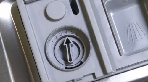

Vérifiez le réglage du doseur du produit de rinçage.
Le doseur de produit de rinçage sert à envoyer le produit utile pour le séchage de la vaisselle.
On utilise du produit de rinçage pour empêcher le dépôt de gouttes d’eau blanchâtres, de traces de calcaire et d’une pellicule blanche et pour un meilleur rinçage. Contrairement à une opinion répandue, le liquide de rinçage ne sert pas uniquement à obtenir une vaisselle plus brillante mais également une vaisselle plus sèche. C’est pourquoi il faut veiller à maintenir une quantité suffisante de produit de rinçage dans le compartiment et à n’utiliser que des produits spécialement conçus pour lave-vaisselle.
Je répare:
Réglez le doseur du produit de rinçage
On peut régler le doseur de produit de rinçage de 1 à 6. Le doseur est réglé à la position 3 en usine. Vous devez utiliser un réglage plus élevé si des taches d’eau se forment sur votre vaisselle après un lavage et un réglage plus faible s’il reste une tache bleue quand vous l’essuyez avec la main.
Attention : N’utilisez que des produits de rinçage adaptés à l’usage en machine. En cas de débordement, les résidus de produit de rinçage créent une grande quantité de mousse et les résultats de lavage s’en trouvent affectés : nettoyez l’excédent de produit de rinçage avec un chiffon.

Diagnostic de la panne: Etape
Vérifiez la propreté du filtre de vidange.
filtre vidange
Vérifiez le positionnement du tuyau d’évacuation (si le tuyau est croqué)
Le tuyau d’évacuation est relié à la pompe de vidange.
Assurez-vous que l'eau de vidange peut s'écouler librement.
Je répare:
Repositionnez le tuyau d’évacuation de votre lave-vaisselle
Vérifiez la pompe de vidange de l’appareil.
C’est-à-dire qu’il faut que vous démontiez la pompe du lave-vaisselle et que vous vérifiiez si le corps de pompe est propre.
nettoyer pompe lave vaisselle
Je répare:
Nettoyez le corps de pompe de vidange du lave-vaisselle.
Testez le bon fonctionnement de la pompe de vidange en faisant un test technique avec un cordon ou un appareil de mesure

Contrôle Mécanique: je contrôle la pompe de cyclage (appelé aussi moteur).
A l’aide d’un tournevis, je vérifie si la pompe de cyclage n’est pas grippée. (Rotation de l’hélice, voir si l’axe tourne)
Je répare:
Démontez la pompe et nettoyer le corps de pompe. Si l’axe de la pompe ne tourne toujours pas, remplacer la pièce de lave-vaisselle défectueuse.
